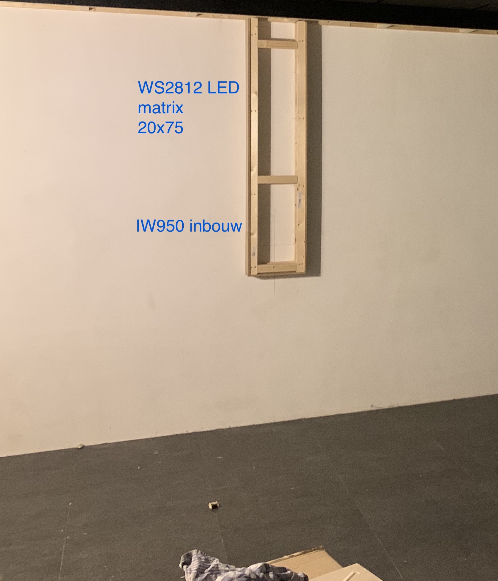

We zijn begonnen met de zuilen voor de rear speakers.
Deze worden gekleed met zwart vilt, en dan komt er vervolgens een frame op met speakerdoek en magneetjes. Het onderste deel wordt gebruikt voor de M&K IW950, de ruimte daarboven 22x72 cm ga ik gebruiken voor een LED matrix.
Tijdens feestjes komen daar effecten op te zien. En als papa en mama in de kelder film kijken dan komt er informatie op te staan als de lichtsensoren beweging zien in het trappengat  :)
