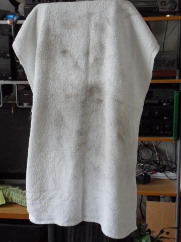

HIj heeft me doorverwezen naar audio4. De panelen zijn dus toch door de coating heen, wat ik al meer gelezen heb.
Nou ja, als de panelen toch al op zijn, kan ik ook meteen even testen. Gisteren ochtend de stekkers uit de speakers getrokken om ze te laten ontladen. Zojuist (half uurtje geleden) maar aan de slag gegaan. Weer de stofzuiger erop gezet om stof kwijt te raken. Toen het enge deel. Onder het mom van 'stuk zijn ze toch al, what if...' de hogedruk plantenspuit gevuld met lauwwarm water, op de vernevel stand, handdoek erbij en douchen maar... of toch maar eerst even een vaatdoekje onder het paneel proppen. Dit om te voorkomen dat het water in de kast loopt.
Witte handdoek erachter (wel nieuwsgierig wat eraf komt) en spuiten maar. Na een paneel gedaan te hebben was dit het resultaat. Een netter paneel...
Ja, ik weet het, de sierstrips zijn bagger... en 1 handdoek na 1 paneel...
Aangezien ik toch al aan het experimenteren was m.b.t. schoonmaken ook meteen een beetje schoonmaakazijn aangelengd (1:10) en met een doek aan het boenen geslagen om de sporen van de sproeiende katten weg te werken. Het lijkt er op dat dat gelukt is, de panelen zien er nu wat schoner uit. Nu flink laten drogen, minimaal 48 uur wat mij betreft. Ik wacht in spanning af en laat jullie weten hoe en wat...
