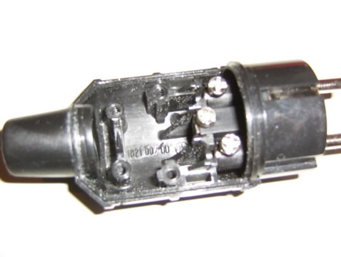

ik krijg regelmatig vragen over het monteren van netsnoeren. omdat ik zelf DIY-pakketten verkoop leek het mij logisch hier een handleiding te plaatsen.
toevoegingen etc. zijn natuurlijk van harte welkom.
je begint met het klaar maken van de schuko. na het openen ( als je dit niet lukt zonder handleiding, stop dan direct)
schroef je de trekontlasting los.
daarna wrik je de tule uit de schuko.
vervolgens knip je het boogje af dat de tule op zijn plaats hield.

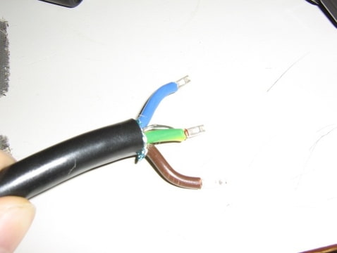

vervolgens strip je 3 cm van de mantel.
adereindhulsjes er op, drainwire bij de massa, bij andere kabels, bv Lapp, maak je van de gevlochten mantel een draad om bij de massa aan te sluiten.

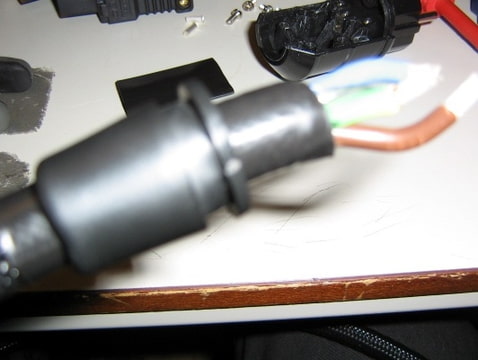

sierkous er om en vastzetten met krimpkous.

tule over de kabel schuiven, gaatje kun je wat groter maken door insnijden.
aders vast schroeven in schuko en trekontlasting weer vast zetten.
andere kant van de kabel eender, maar drainwire afknippen en bij de IEC die hier wordt gebruikt bij de massa ipv adereindhuls oogje aanbrengen.
erik s.
vast schroeven in de IEC. bij dunne kabel wat extra krimpkous of tape aanbrengen, zodat de kabel dik genoeg wordt om goed in de trekontlasting vast te zitten.
dicht schroeven en KLAAR!
