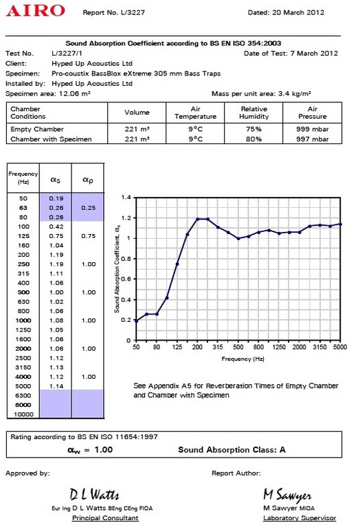

maximus79
Stel dat schuim een optie is kan ik dat langs mijn scherm toepassen. Deze bijvoorbeeld zou precies passen.

Quote from: Peerless Monster on August  5, 2017, 21:49:12
Het is natuurlijk wat ongenuanceerd, maar met genoeg 'schuim', kan je echt mooie dingen doen in het laag.
Het sub laag is zelfs onder controle te krijgen, maar je moet weten hoe je dat moet aanpakken.
Hmm, ok. Wellicht als je er inderdaad zoals jij paneelabsorbers van maakt dat je een heel eind komt.
Maar met enkel schuim in de hoeken blijf ik wat sceptisch.
Heb ooit het idee gehad om bassblox te kopen en heb wat met de leverancier heen en weer gemaild, die gaf me de absorbtiewaarden en gaf aan dat je voor echt sublaag, toch wat meer nodig hebt. Dat is aan onderstaande staatje ook wel te zien, daar begint het spul onder de 150Hz al af te haken.
Maar als jij aangeeft dat je met het juiste gebruik ervan wel wat kunt bereiken, dan ben ik benieuwd. Zal je topic eens doorbladeren. Heb je misschien metingen voor en na behandeling? Zou erg interessant zijn voor velen. Er is namelijk op gebied van bassabsorbtie (zowel schuim als rockwool/glasvezel chunks) erg weinig te vinden.
