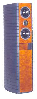

Dan kun je bijvoorbeeld zoiets bouwen:
Is al een heel andere klasse, en erg fraai om te zien

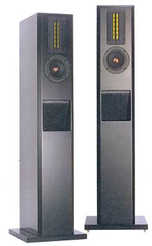

FFF
Citaat van: evilikke op september  7, 2006, 17:53:51
ik hab mij budjet al verhoogt tot 100 euro per kast ( alleen de drivers)
dus als ik een bestaande bouw tekening pak kan ik de vorm dan naar mijn wens maken als ik de volumes maar het zelfde houd ?
en de boven aangegeven speaker spreekt mij ook wel aan   :D
maar ik weet niet of die in mij budjet past  ???
groetjes loek
Ik zag je budget dus te laat, deze past er iig niet in, maar ik weet niet precies wat hij kost.
Je zou idd kunnen zeggen van ik gebruik dit ontwerp, maar als je andere units gaat gebruiken, kan het zijn dat je het kastvolume aan moet passen, de Bass reflex pijp aan moet passen en het filter aan moet passen. Daarom adviseer ik je naar een bestaand ontwerp te kijken.
Wat je wel kan doen is een bestaand ontwerk zoeken in de prijsklasse die je wil. Dan bepalen wat de kastvolumes zijn en de lengte van de BR pijp. En vervolgens het visaton ontwerp aanpassen. (In veel gevallen dat een goede Br pijp en het misschien ietsje smaller maken van de sub behuizing (vierkante blok onderaan de speaker) voldoende zijn.
fgroen
Casablanca is een tricky voorbeeld, het bassysteem bestaat uit een tweekamer behuizing (interne resonator). Even oppassen dus. ;)
CiteerLS-BAUS. CASABLANCA MK IV
5979
1 Paar
725,00
Anfrage
Foto
Buiten budget dus...  :-\
Verder helemaal met FFF eens, voor 100 Euro per kast moet je gewoon een 2-weg bouwen en kwaliteit voor kwantiteit laten gaan, òf een Conrad schoenendoos gaan halen, afhankelijk wat je wilt.  ;D
of
60 resp. 100 Euro per stuk.  ::)
