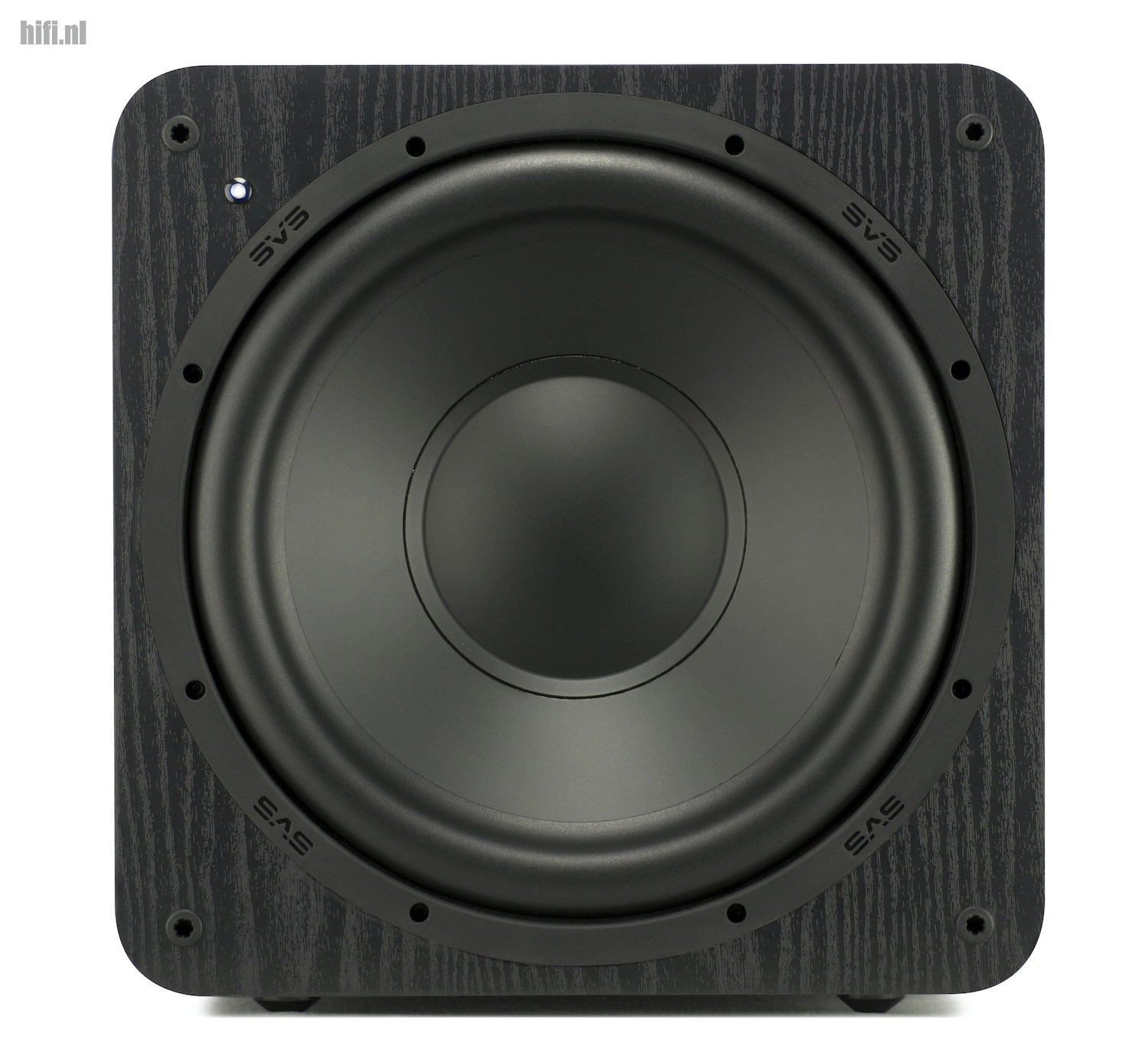

Mijn keuze zou 4 x de SB1000 zijn van SVS.
€499 per stuk.
