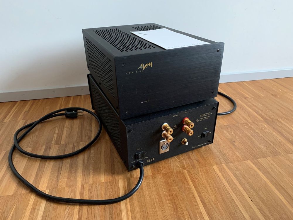

Change of plans...again  :D  Ik heb de Rotel ff aan de kant geschoven en twee AVM Evolution M4 monoblock's aangesloten. Beide hebben 2 paar luidsprekeraanslutingen (zie geleende internetfoto's). Ben een beetje voorzichtig met deze klasse A kachels, anders zou ik het gewoon proberen. Daarom maar eerst wat expertise van jullie opvragen  :thumbs-up:
Ik sluit de luidsprekers toch niet bi-wired aan, kan ik dan de sub high level aansluiten via de extra luidsprekeraansluitingen?
Zo ja, moet ik dan de 'rood' vanuit het ene monoblock en de 'zwart' vanuit de andere pakken?
Ik heb anders nog wel een BK XXLS400 te koop, kun je met een neutrik high level aansluiten. Nog geen verkoop topic.Tenzijn je neutrik hebt (in geval van een andere sub).
ALs je bovenstaande hebt moet je rood-zwart naar ingang 1 op de sub en rood-zwart van je andere monoblok naar de andere ingang.

gerard123
Het feit dat er één of twee sets speakeraansluitingen op een versterker zitten maakt helemaal niets uit voor het wel of niet high level kunnen aansluiten. Uiteindelijk knoop je toch alles aan dezelfde eindversterker. Hoogstens is het met twee sets terminals wat makkelijker aan te sluiten. Besef dat de high level ingang op de sub hoog ohmig is en door de eindversterker nauwelijks als een belasting wordt gezien.
INIURIA
Citaat van: gerard123 op september 29, 2023, 09:56:12Het feit dat er één of twee sets speakeraansluitingen op een versterker zitten maakt helemaal niets uit voor het wel of niet high level kunnen aansluiten. Uiteindelijk knoop je toch alles aan dezelfde eindversterker. Hoogstens is het met twee sets terminals wat makkelijker aan te sluiten. Besef dat de high level ingang op de sub hoog ohmig is en door de eindversterker nauwelijks als een belasting wordt gezien.
Mooi! Op zoek naar 2 (of eerst 1) subwoofers  :pompom:
