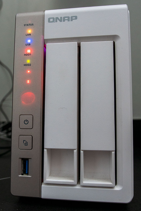

Afgelopen dinsdag werkte de QNAP TS-251 nog.
We hebben overdag de firmware geüpdatet, herstart en daarna een harddisk er naartoe geback-upt. Dat duurde wel een uurtje of 7...
's nachts begon deze als een gek te blazen, stofzuiger geluid.... uitgeschakeld en daarna doet die bijna niets meer.
Dit is wat we zien, geen beepjes o.i.d., alleen ventilatorgeluid en deze lampjes:
Wanneer ik naar de led status in de handleiding kijk, kom ik niet verder.
Ook even met HDMI aangesloten op tv, maar gaf geen signaal.
Na wat googlen blijkt de x51 serie wel wat issues te hebben.... geen idee of het hier om hetzelfde probleem gaat, maar er zou een fix zijn door een 100 Ohm weerstand te solderen?!?
Voor mij helaas veel te technisch.
Iemand nog een goede tip?
De data is gelukkig nog wel in tact en is inmiddels herstelt naar een externe schijf.

Ik denk dat je de Sjaak bent.
:Ontopic: , wat waardeloos dat dit na een update gebeurd , en een weerstand solderen? Daarna ben je toch jouw garantie kwijt of is hij al de garantie periode voorbij?
Edit: ik lees inderdaad over het solderen van een weerstand , de betreffende persoon krijg hierna weer boot problemen en soldeer een 150 ohm weerstand waarna het weer werkt , komt mij onbetrouwbaar over maar misschien misschien zijn er meerdere mogelijkheden te vinden.
Als je er 1 disk uithaalt start hij dan wel op?
Succes

Weet niet of de update hier iets mee te maken heeft, deze was wel goed afgerond en na de herstart werkte wel alles normaal.
Stom toeval misschien?
De nas heeft wel 7 uur aan een stuk staan kopiëren, misschien dat die te heet is geworden?
De garantie is in ieder geval voorbij.

Haha, ben er ook bang voor.
Nu nog even proberen 1 HD eruit te halen en kijken of hij wel opstart

Als je een 100Ohm transitor hebt en kan solderen, hier is je fix https://forum.qnap.com/viewtopic.php?f=45&t=157459
Verstuurd vanaf mijn SM-G970F met Tapatalk
Had ik inderdaad geprobeerd, helaas geen resultaat.
Dat topic had ik ook gezien, maar is voor mij echt abacadabra. Zelfs met het fimpje gaat mij dat niet lukken. :D
Zal eens in de vriendengroep gaan kijken of iemand dat kan. Daar zitten gelukkig wel wat handige Harries tussen.

Ter verduidelijking: het probleem komt door een afstervende Intel Celeron processor serie. Dat dit gebeurd is na een update komt omdat daarbij de NAS opnieuw wordt opgestart, het zit m niet in de update zelf. Er zijn meer merken NASsen die er mee te maken hebben, maar wat je QNAP mag verwijten is dat ze blijven doen alsof de neus bloed. Als je een Harrie gevonden hebt en de NAS weer in de lucht is (zo niet kan ik mijn broer vragen, hij heeft de fix uit moeten voeren, moet de NAS wel naar Vlijmen komen) zou ik je adviseren om toch een andere te kopen en je data over te pompen, want de fix is wel tijdelijk. Maar niemand weet hoe lang het blijft werken. Mijn 251 is nog steeds OK maar wel tot backup NAS "gedegradeerd".
Ik zou idd een deskundige zoeken, er zijn geen 'transistors' van 1000Ohm of met welke weerstand waarde dan ook.
In dat topic noemen ze het wel goed.

Ik typ toch ook geen 1000Ohm? Maar je hebt wel gelijk met transistor :worship:

Bij sommige Synology modellen is dit probleem er ook, eveneens op te lossen met een weerstandje.
