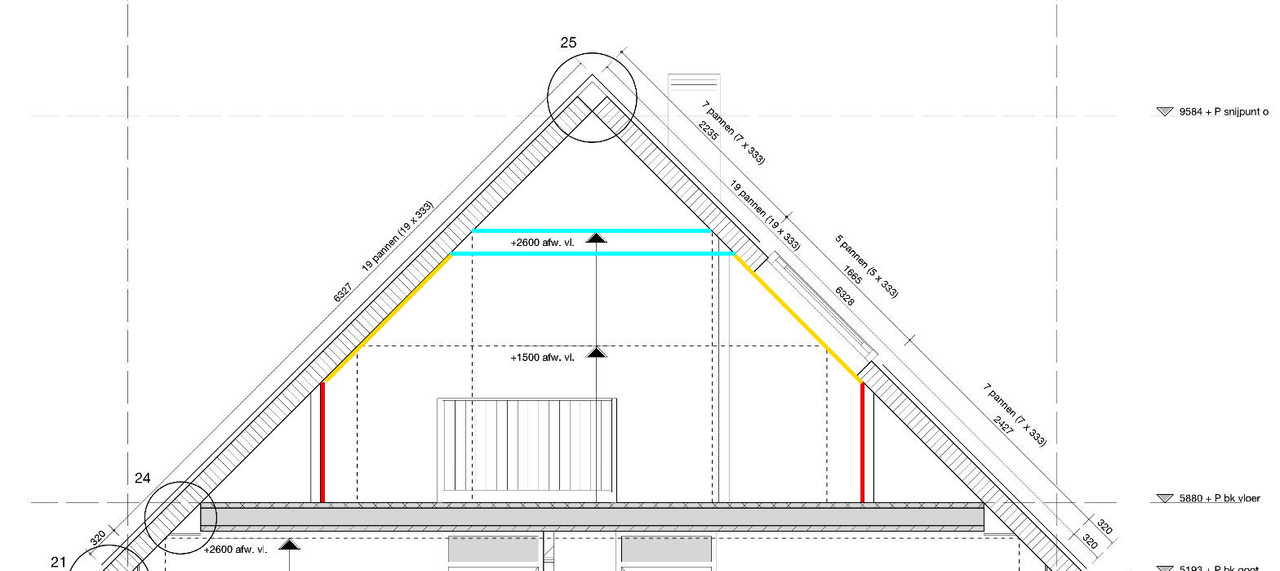

Hallo allemaal,
Ook ik ga beginnen aan het realiseren van een filmruimte op mijn zolder.
Naar aanleiding van een eerder topic heb ik nu voor ogen hoe het moet gaan worden.
Allereerst nog even een situatieschets.
Ik heb een vrij kleine zolder waarbij ik de optie heb voor twee richtingen qua projectie; A en B (zie onder).
(De foto hierboven is dus richting A).
Nu ben ik er inmiddels achter dat, ondanks dat het huis slechts 10 jaar oud is, er geen goede geluidsisolatie is naar de buren. De sub in de woonkamer is te horen bij de buren (en die staat niet eens hard). Tevens heb ik op de zolder een testje gedraaid om te checken hoe het geluid naar buiten is. Met het zolderraam en de ventilatie dicht, is het op stevig volume letterlijk te volgen in mijn achtertuin. Ik vrees dus dat ik moet uitwijken naar een soort kamer in kamer constructie.
Omdat richting A dan een moeilijk verhaal wordt (o.a. vanwege het trapgat), kies ik voor optie B.
Dat betekent dus dat ik van schuine kant naar schuine kant ga projecteren.
De ruimte wordt dan ca. 2,90m breed en 4,60m lang (na aftrek voorzetwanden etc.)
Daarbij loop ik tegen een aantal vragen aan. Wellicht kunnen jullie me daarbij helpen.
Om te beginnen wat uitleg over de gebruikte bouwmaterialen.
De woningscheidende wand (blauwe lijn) bestaat uit 120mm kalkzandsteen. Vervolgens een luchtspouw van 60mm en weer 120mm kalkzandsteen bij de buren.
De rode lijnen zijn de knieschotten. Dit is niets meer dan een houten regelwerk, met daarop 12mm spaanplaat. Om te voorkomen dat de holle ruimten achter de knieschotten gaan fungeren als klankkasten, wil ik deze verzwaren.
Ik denk hierbij aan het schroeven of verlijmen van OSB platen tegen het plaatwerk, of aan het zetten van een wandje met 70mm dikke gipsblokken. (N.B. ik heb het hier alleen over het verzwaren van de wanden. Geluidsisolatie kom ik later op terug).
De vloeren zijn van beton (breedplaatconstructie met gestorte deklaag). Het dak betreft een sandwichconstructie. Dit zijn prefab elementen, bestaande uit houten liggers met 141mm PIR isloatie, aan de binnenzijde net als de knieschotten afgewerkt met 12mm spaanplaat.
De groene lijn moet een nieuwe wand worden. Ik wil deze maken van houten regelwerk. Aan de buitenzijde voorzien van OSB; aan de binnenzijde voorzien van 2x12,5mm gipsplaat. Tevens wil ik van deze wand naar de woningscheidende wand een plafond maken. Dit plafond wil ik precies tussen bovenzijde dakraam en onderzijde ventilatierooster laten vallen. Waarom; kom ik later op terug.
In doorsnede gaat het er dan ongeveer zo uitzien:
Nu zit ik met een aantal vragen:
1. Omdat de nieuwe wand (groen) contact maakt met de betonvloer en het plafond (cyaan) met de woningscheidende wand, vraag ik me af of ik deze moet ontkoppelen. Ik zou bijvoorbeeld de wand op stroken regufoam kunnen zetten. Dit werd zo geadviseerd door Akoestiekwinkel. Wat is jullie idee hierbij? Nodig of niet nodig?
2. Ik wil voor de isolatie aan de binnenzijde tegen de stenen wanden (rood en blauw) veerregels van 60mm monteren en deze opvullen met isolatie. De binnenzijde dan vervolgens weer afwerken met 2x12,5mm gipsplaat. Moet ik de schuine gedeelten ook aanpakken (gele lijnen), of is dit genoeg geïsoleerd? Feitelijk zit hier voor de isolatie alleen maar die 12mm spaanplaat.
3. Nu we toch bezig zijn, wil ik de vloer ook meepakken. Ook hiervoor heeft Akoestiekwinkel een product; namelijk vlokkenschuim. Hierop zouden 2 lagen OSB platen moeten komen. Een andere optie zijn U-boat profielen, met daarop houten balkjes en de holle ruimte opvullen met isolatiemateriaal. Ook hierover uiteindelijk twee lagen OSB. Wie heeft waar ervaring mee? Maakt het echt wat uit wat ik gebruik?
4. Wat voor deur ga ik in de nieuwe wand (groen) plaatsen? Omdat het niet erg van belang is dat het buiten de ruimte in MIJN huis doodstil is, overweeg ik hier een standaard deur in te hangen. Het voorkomen van contactgeluid is belangrijker, maar wat overlast richting de trap en de overloop is niet zo erg. Ik heb dan immers nog een wand tussen de andere buren en mij. Volsta ik hier met een standaard houten deur?
5. Last but not least... Ventilatie en koeling. Zogezegd wil ik het ventilatierooster boven het plafond laten eindigen. Ik overweeg om boven het plafond een geïsoleerd kanalensysteem aan te leggen, alvorens ik dit naar binnen breng door het plafond? Is dit realistisch? Kan ik dit voldoende stil krijgen, zodat er geen geluid uit de ruimte door de kanalen naar buiten gaat? Anders heeft die hele kamer in kamer situatie natuurlijk geen zin. Welke andere opties zijn er tot het ventileren van de ruimte? Een suskast plaatsen in de deuropening wellicht? Al ben ik dan natuurlijk wel met binnenlucht aan het ventileren.
Helaas is dit een huurwoning en geeft de verhuurder aan dat het niet is toegestaan een airco-unit buiten te plaatsen. Zijn er nog andere opties op mijn ruimte op aangename temperatuur te houden?
Bij alle bovengenoemde punten geldt dat ik de holle ruimtes wil opvullen met Rockwool Rocksono.
Zoals jullie zien nogal wat vragen...
Kunnen jullie me nog van advies voorzien, voordat ik materialen ga bestellen en ga bouwen? ;)

wil je je dakraam behouden ?
Adam ARTist 6 + Zaor Isoplane * NAD C658 * Zelfbouw sub met JL 12W6v2 / Hypex DS8.0 * Grimm TPR * Belden netwerk & powercords
Dakraam mag dicht als dat beter is.

« Reply #9 on: January 7, 2020, 19:18:55 »
ik denk je zwakste schakel, als je het open houdt .....
Ik zou beginnen met de vloer (op rubbers of wat de akoestiekwinkel adviseert) en daarop je wanden zetten en daarop het plafond, echt doos in doos bouwen, alles los van buren, buitengevel/dak etc maar, is wel een hele klus om het echt geluiddicht te krijgen, vooral deur/deuren en dan de ventilatie
Ik zou bij de deuren, 2 kozijnen tegen elkaar aan schroeven, zodat je 2 sponningen kunt afdichten met een goede tochtstrip en massieve deuren gebruiken en niet die lichte kartonnen dingen
kwa ventilatie heb ik even geen idee maar, er zijn zat slimmeriken hier, die daar ervaring mee hebben
ben benieuwd wat je gaat maken en of het oplevert wat je voor ogen hebt !!

Goed. Stap 1.
Ik ga beginnen de knieschotten een eerste versteviging te geven door er OSB tegenaan te zetten.
Nu is de vraag; maakt het uit of ik dit lijm of schroef?
In het laatste geval blijft het altijd weer te verwijderen (inzake huurhuis), maar volgens mij is lijmen (eventueel met greenglue) effectiever...
Thoughts?

Offline Remco
Re: Bouw van "REVELation Room" (advies nodig!)
« Reply #19 on: January 9, 2020, 13:43:22 »
Goed. Stap 1.
Thoughts?
Dat advies kreeg ik inderdaad ook om te lijmen en te schroeven. Uiteindelijk zijn de OSB platen en de gipsplaten bij mij alleen geschroefd. Er trilt in mijn ruimte niets! Ik heb wel foto's van de verbouwing die ik je kan mailen evt. Ik heb de zolder wel volledig laten strippen en daarna met metal studs, rockwool, OSB en gipsplaten weer op laten bouwen.

« Reply #23 on: January 14, 2020, 17:36:57 »
Inmiddels zijn de knieschotten verstevigd met 18mm OSB (geschroefd).
Next up ... scheidingswand laten zetten  :thumbs-up:

  • HT newbee
« Reply #24 on: January 24, 2020, 09:45:22 »
Ik ben voor de scheidingswand op zoek naar Rockwool Rocksono extra 221 (70mm dik), maar ik heb niet zoveel nodig (9m2).
Enig idee waar ik dit kan bestellen? Ik heb wel een website gevonden, maar die levert alleen in pallets  :crazy:
De Rocksono extra 221 heeft een dichtheid van 55kg/m3.
Enige alternatief wat ik heb gevonden, is de Rocksono Solid. Die heeft een dichtheid van 45kg/m3. Is dat ook voldoende? Of is een hogere dichtheid altijd beter?
Is schuim met een hoge dichtheid nog een alternatief, of is dat vloeken in de kerk...?
