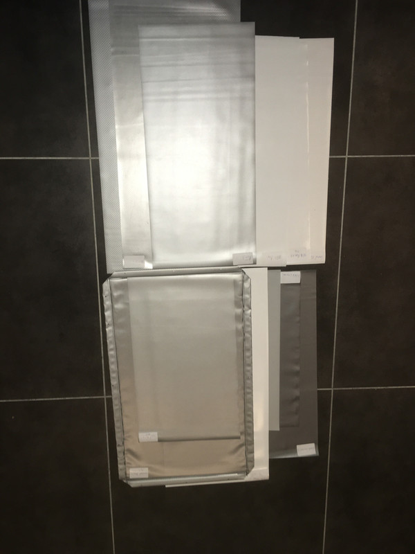

Vandaag nog een hoopje stalen binnengekregen, sommige ervan zien er interessant uit  ;D
De komende dagen uitvoerig bekijken, testen en meten.  ;)

Het zijn in totaal zo'n 10 verschillende doeken, dus het neemt wat tijd in beslag  ;).
Ik ben ook een manier aan het bedenken om alles wat overzichtelijk te maken. Volgens mij wordt het duidelijker als ik alles in word uittyp en per doeksoort een pagina voorzie met uitleg en foto's.

nielvm
Voila, een hoop geschreven over de samples die ik toegestuurd gekregen heb.
Sommige ontbreken, zo had ik bijvoorbeeld ook een doek gekregen die langs de 2 zijden doorschijnt. Het beeld aan de achterkant is dus het spiegelbeeld van de voorkant. Leuk, maar ik zag niet meteen de toepassing voor HT  ;D.
Heb het dit keer in een PDF bestand gegoten om het topic niet onnodig te vullen met ellenlange berichten. Het leek mij zo ook overzichtelijker. Zij die interesse hebben, kunnen het bestand eens doornemen. Als ik eens veel tijd en zin heb, zal ik het document aanvullen met de review van de doeken in de eerste post.

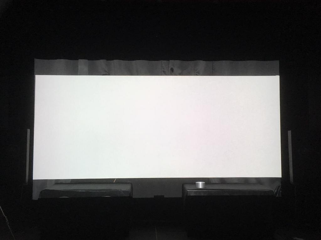

Niel,
Ik zie op je foto's een heel erg grote color shift opduiken linkerzijde van je scherm is groen en rechterzijde is magenta gekleurd. Is dit een probleem van de foto? indien niet is het toch wel belangrijk dat je dit even bekijkt, ik zeg niet dat het doek het probleem is, het kan ook de Epson zijn. daarvoor heb je de zone calibratie om dit eventueel op te lossen.
Ik weet niet of het in real life ook zo is maar wat ik op de foto zie is echt niet ok.

Hi Werner,
Links wat groener is mij in het echt ook al opgevallen. Magenta aan de rechter kant niet echt, zal er de volgende keer eens beter op letten. Ik had dit effect ook al met mijn kingpin scherm vroeger, dus leek het mij eerder iets van in de ruimte, of inderdaad de projector zelf.
Ik ben ooit eens begonnen met de zone calibratie, maar als ik het mat, viel het eigenlijk reuze mee. Verder vond ik het enorm tijdrovend (en best wel frustrerend) dat je niet meerdere zones tegelijk kon doen. Heb het toen eigenlijk gelaten voor wat het was, maar ik zal het nog eens bekijken.
Zal ook eens een sample nemen van een ander merk om te zien of die ook verkleurt naar de zijkanten toe  ;)

nielvm
Gisterenavond nog naar gekeken.
De kleurverschuiving was zoals ik dacht enkel de groene zweem aan de linker zijde. Rechts is er geen neiging naar magenta, dat zal aan de foto gelegen hebben.
Op de foto is het grote doek trouwens nog de milliskin stof, het kan zijn dat de kleurverschuiving daarbij groter was. Bij 100IRE is de afwijking (delta) in het midden zo'n 0,5, rechts idem (of zelfs nog lager). Links is er duidelijk meer groen aanwezig.
Nagekeken met andere samples van o.a. dreamscreen en seymourav, die vertonen ook de afwijking. Ligt dus aan de projector.
Aan de slag dus met de tool om de kleurgelijkheid recht te trekken. Eigenlijk vreemd dat je voor de greyscale enkel op 2 punten kan kalibreren, hier moet je op 8 tinten grijs en 9 locaties alles instellen. Voorlopig enkel aan de slag met "links".
Resultaat: op het hele scherm heb ik de afwijking onder 2.0 (op de meeste plaatsen onder 1.0) kunnen krijgen. Ik vind dat je links (1/3 van de zijkant) nog een klein beetje de groene zweem ziet, maar volgens de metingen valt nu alles netjes binnen de marges :) Als ik groen in die zone nog verder omlaag haal, krijg ik uiterst links een wel erg zichtbare rode strook van 10cm.
Bedankt voor je oplettend oog, Werner  ;)

nielvm
#96
Op vraag van forumlid Darkrunner heb ik de Hivilux doeken ook eens onder de loupe genomen.
Voor de geïnteresseerden onder jullie een aangevulde PDF...
