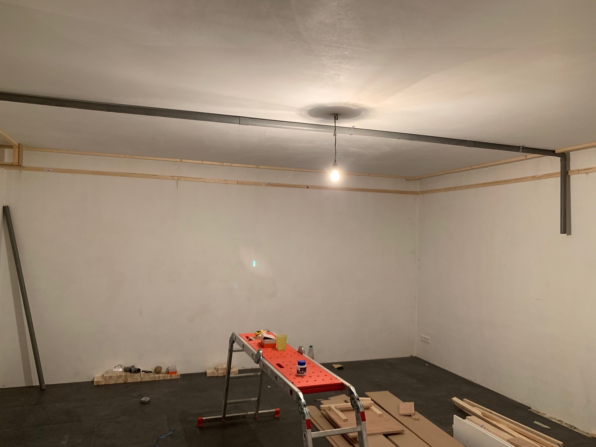

UPDATE 2 | 31-12-2019!  :pompom: Hush box in the making en koven etc.
De hushbox begint erop te lijken:
Start werkzaamheden
Het gat zit erin. Einde stofzooi
Irritante tussenmuur zat in de weg.
Vanmorgen afgepured en aangesmeerd met cement.
De kist is zo gemaakt dat hij ook mijn legacy TW3500 kan herbergen. Er komt nog een plaat voor met een gat voor de lens. Deze wil ik dan geluidsdicht maken zodat je de technische ruimte ook niet meer hoort. De HDMI pijp zie je ook al :)
Ook gestart met de koof rondom. Hierin worden de speakerkabels weggewerkt. En komt er een randje voor een led strip.

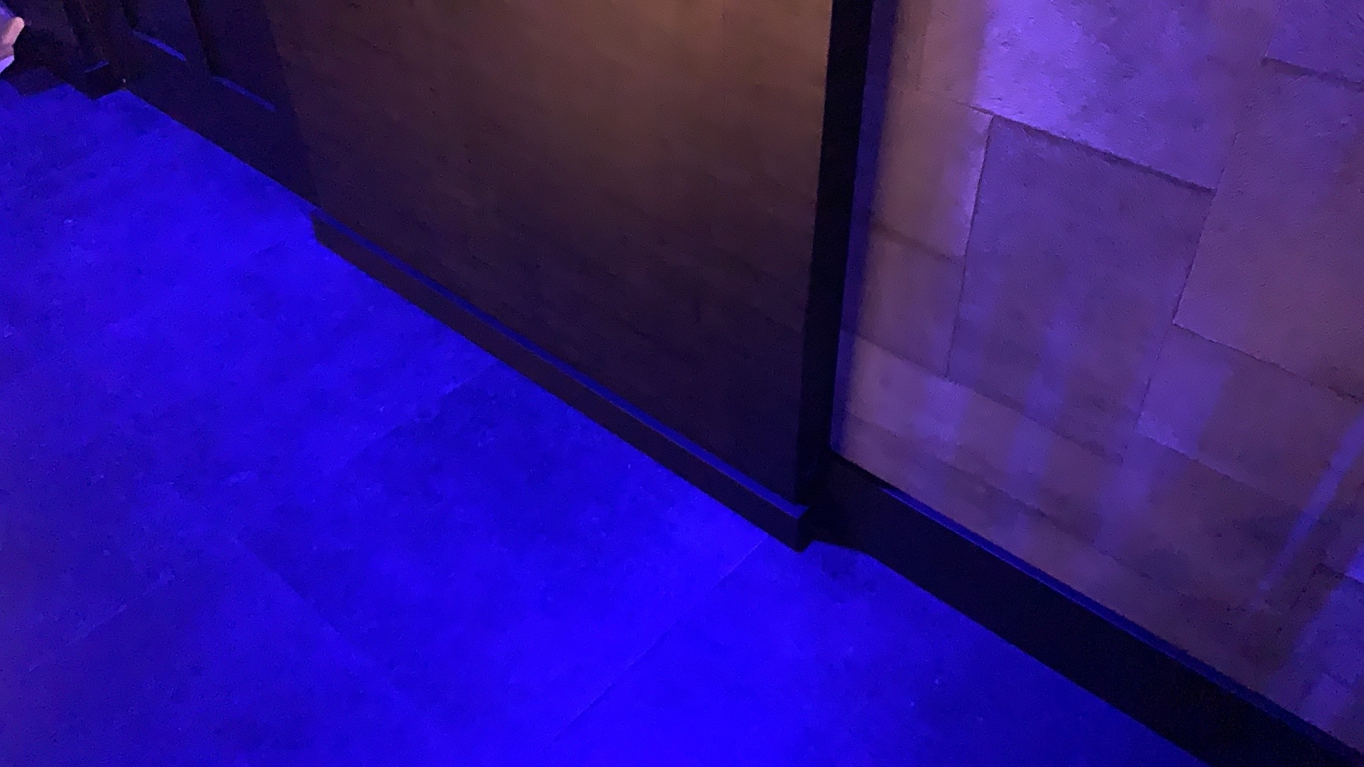

- de muren zijn voorzien van behang,
- plinten gezet en geverfd,
- Hue verlichting aangebracht
- Het 'bar' hoekje afgemaakt (afgelopen weekend).
Zie hier het resultaat:
Plinten ook aangebracht
Bar hoekje

Ik zit nu vooral met de vraag wat ik met de vloer moet doen. Nu is het nog een kale cementdekvloer.
Zal ik het betegelen? Of is dat niet goed voor de akoestiek?
Ik zou er altijd vloerbedekking in doen. Hoeveel bioscopen ken jij met tegels op de vloer :D
FireStarter
Quote from: reza on November 24, 2019, 21:16:10
Daar heb je wel een punt. Ik zit er alleen mee dat de ruimte soms ook zal worden gebruikt voor de nodige feesten.
Morsen is dan zo gedaan weet ik uit ervaring  :'(.
Zou een combinatie tussen PVC en vloerbedekking kunnen qua geluid?
Wat is jullie mening na het zien van de schetsen? Zien jullie verbeterpunten?

Het plafond is gemeten tot aan de dekvloer, moet dus nog tappijttegels op .
Zojuist de hoogte gemeten, aan de rechterkant is het plafond 260cm hoog, de andere kant 259  :clapping: . Ik sta er niet meer van de kijken...
Knor
Een harde vloer hoeft geen enkel probleem te zijn. Er zijn nog voldoende oppervlakken over om er nagalm- en reflectiebeheersing mee aan te pakken. Akoestisch systeemplafond, zoals voorgesteld door anderen, levert ee  uitstekende akoestische basis op.
