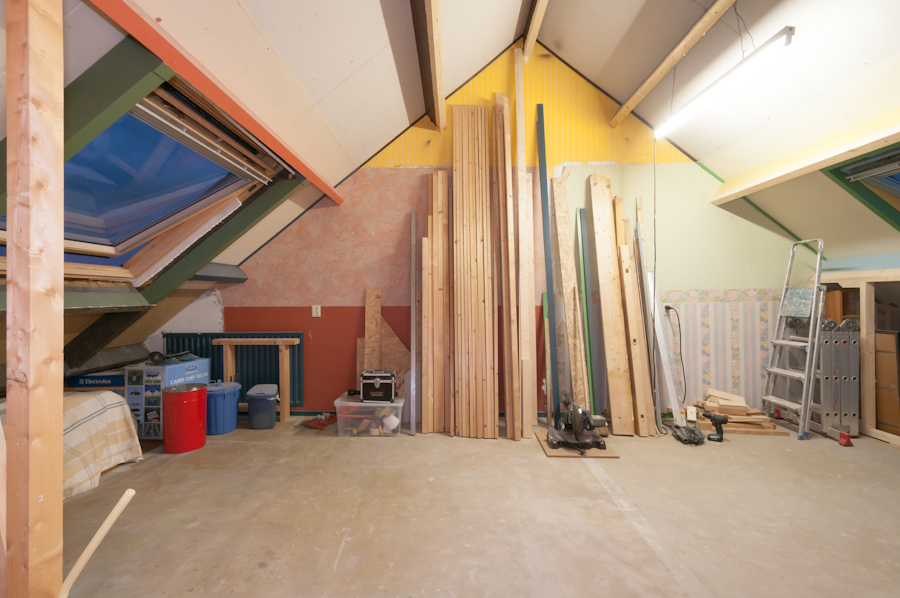

Hieronder: het dakraam dat plaats gaat maken voor de dakkapel. Er is nog één gording die met een stukje overgebleven spant tijdelijk staat gestut. Die gording gaat door midden als de dakkapel wordt geplaatst, dus het heeft geen zin om die ook op te dikken.
Links op de foto de twee dakramen die verwijderd gaan worden. Onder het rechter raam kan ik de muur nog niet tot tegen het dakbeschot aan maken. Dan kan het raam niet meer voldoende open om de gootstukken en vervolgens het raam zelf te kunnen verwijderen. Ik zit erover te denken om een kleiner dakraam ervoor in de plaats te laten maken, maar dan een stuk meer het trapgat in. Zonder daglicht wordt het daar anders erg donker. De nieuwe tussenmuur heb ik ook voorzien van Fermacell 12mm. Links het raamwerk van het nieuwe knieschot.
Aanzicht vanaf de nieuwe tussenmuur naar de tussenmuur met de buren. Aan het behang is nog te zien waar de tussenmuur heeft gestaan van de twee zolderkamers en het plafond. Ook op de vloer is de plek van de tussenmuur nog te zien. Het vorige plafond zat op ongeveer 2,4m hoog. Zo hoog wordt het nieuwe plafond ook met een verhoogd deel richting de nok. De ruimte onder de nok reserveer ik voor een mogelijke bass trap.
En voorlopig de laatste foto van dit jaar om het af te leren...
Morgen wordt er weer een nieuwe lading hout afgeleverd en dan kunnen we er weer een tijdje tegenaan.  We komen er wel! 8)

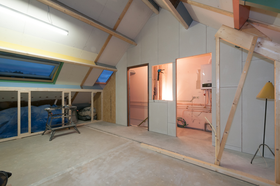

Anderhalve week geleden werd een pallet met Fermacell plaat afgeleverd. Zo'n 65 vierkante meter moest naar zolder gebracht worden... Op het wasmachine hok na, is het gehele schuine dak geïsoleerd en is alle isolatie afgewerkt met klimaatfolie en gipsvezelplaat.
Tevens heb ik een begin gemaakt aan een nieuw stroomverdeelpunt. Er was geen centraaldoos op de zolder aanwezig en met dit kastje kan ik centraal alle stroomverbruikers op zolder aansluiten.
8 elektrabuisjes weg gewerkt: de bovenste drie zijn voor het rolluik, projectiescherm en verlichting in het plafond van de dakkapel. De onderste 5 zijn voor luidspreker- en signaalkabel:
Centraalkastje en rechts daarvan de dakdoorvoer voor eventueel een split airco unit. Het centraalkastje hangt zo hoog, dat het boven het verlaagd plafond uit komt. Voor de elektrabuisjes onder het centraalkastje komt nog een soort voorzetwandje om e.e.a. weg te kunnen werken en dan ontstaat er vlak boven de deur een smal plafond waar inbouwspotjes in verwerkt kunnen worden:
Nog meer plafond met gipsvezelplaat waarvan sommige nog een paar schroeven nodig hebben. Net zichtbaar: nog 3 elektra buisjes links van het centraalkastje. Een daarvan is voor verlichting achter het knieschot aan de achterkant van de ruimte en 2 buisjes voor surround of surround back channels (als 7.1 in de ruimte past...):
Onder het nieuwe kozijn begonnen met het knieschot en de constructie waar de vensterbank op komt te rusten:

Re: Jep's zolder HT, bouwfase
« Reply #48 on: May 18, 2016, 08:47:22 »
Zie ik daar buigveren handwerk?
Hulde!
Playground: Marantz 2016, B&W DM70
Offline Jep
« Reply #49 on: May 18, 2016, 12:36:02 »
Dat ziet er netjes uit. :)
heerlijk hoe je alles netjes wegwerkt, ook achter de gipsplaten :pompom: de OCDer in mij is zeer content  :coffee:
Dank!
Netjes. Ben benieuwd hoe het gaat worden.  ;D
Eerlijk gezegd ben ik daar ook wel benieuwd naar...  ;) In grote lijnen heb ik wel een idee, maar of dat idee uiteindelijk ook het resultaat zal zijn?
Een paar voorbeelden:
1) Het makkelijkst is om met een elektrisch rolscherm te werken. Als het zo'n scherm wordt, moet het tab tensioned zijn. Van dat systeem ben ik wel gecharmeerd. Jammer van zo'n systeem is dat de bak relatief breed is t.o.v. de zichtmaat van het doek. Dat resulteert in een maximaal te plaatsen breedte doek tussen de wanden van de dakkapel, die te smal is naar mijn zin. Eigenlijk voorlopig geen optie. Waar ik aan zit te denken is zelf een scherm maken op een frame, dat ik tegen het plafond van de dakkapel kan scharnieren na gebruik. In dat geval moet ik erg goed nadenken waar ik de verlichting in het plafond van de dakkapel plaats.
2) Het liefst wil ik met compacte zelfbouwluidsprekers werken voor zowel de hoofd- als de surround- en hoogtekanalen, aangevuld met een sub. Ik kan eigenlijk nog geen geschikte speakers vinden, behalve de Vifa Impuls (verder nog niet veel aandacht aan besteed) i.v.m. vermogen. Geen idee of dat goed zal uitpakken en of ik deze speakers ook voor Atmos kan gebruiken. Ook hier heb ik ideeën en nog een hoop vraagtekens!
Zo zijn er op het vlak van afwerken (kleuren, materialen etc.) ook nog veel dingen om uit te zoeken.
Hulde!
Inderdaad buigveer handwerk! Het wordt allemaal weggewerkt, dus ik maak er geen kunstwerk van. Maar waar met de hand gebogen kan worden, doe ik het. Zo'n voorgevormd knietje geeft altijd een randje aan de binnenkant dat in de weg zit met het trekken van draden. Soms ontkom ik er niet aan (bovenste foto).
« Last Edit: July 3, 2016, 13:56:42 by Jep »
Zaal 1: Pioneer SC-LX901; Pioneer BDP-LX58; Panasonic DP-UB424; Synology DS411j & DS416j; HTPC; JVC DLA-N7; Lumene Movie Palace 240C; Zelfbouwluidsprekers: Vifa Pillar Grande (L, C, R), Vifa Pillar Monitor (surround, Atmos), dual Hypex DS 4.0 Sub 7 MKII.
