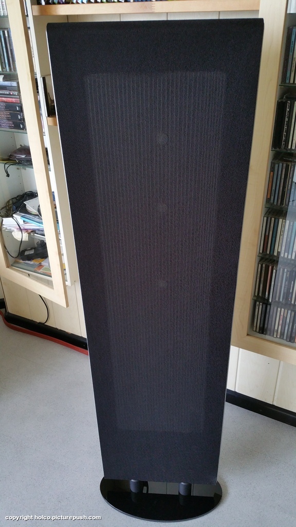

Magnepan is geen speaker die je op het uiterlijk koopt maar als je ze eenmaal op een goede manier gehoord hebt laten ze je nooit meer los  :pompom:

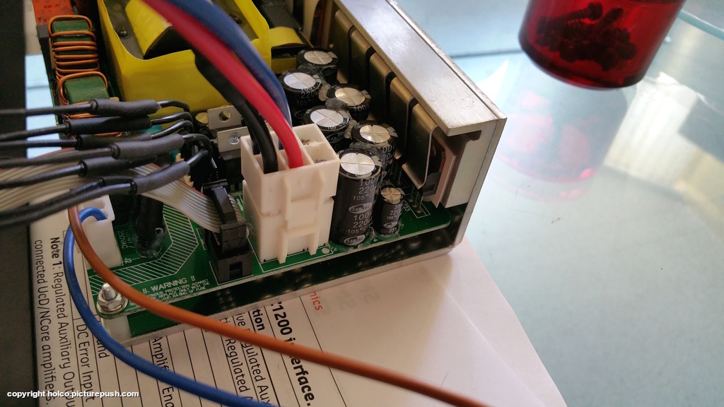

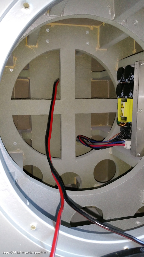

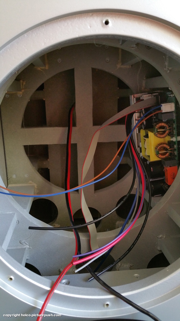

Vandaag eindelijk tijd om de standaard SMPS 400A400 voeding van de PSC2.400 sub versterker te vervangen met de SMPS 1200A400 waardoor het totale vermogen in bridge mode verdubbeld naar 800W  :headbanging:
Buiten de SMPS1200A400 zelf is er ook nog een SMPS1200 kabelset nodig omdat er een extra flat-cable nodig is en er ook een andere power-uit stekker nodig is voor de SMPS1200A400, alles wijst zichzelf uiteindelijk, enkel de groene en gele draad die standaard naar de PSC gaan zijn niet meer nodig omdat deze nu via de flat-cable lopen en de grijze en paarse draden van de SMPS1200A400 power-uit stekker hebben in deze ook geen functie dus zijn deze afgeknipt.

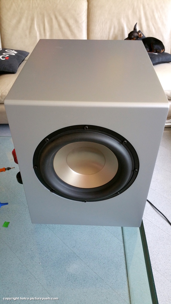

Helaas is mn sub er zinds kort zonder enige reden mee gestopt (totaal geen output), alles gecheckt maar kan niks vinden, heb al een mail naar Hypex gestuurt maar die hebben op dit moment een vakantie sluiting.
Op de Hypex site zit er een zekering in de SMPS1200A400
Bij die van mij dus niet, of er moet er 1 onder 1 van deze 2 grijze kapjes zitten??

Btw, de Hypex PSC2.400 amp van de Magnepan sub is op zieken bezoek bij Hypex, 1 kanaal van de DSP licht eruit.
