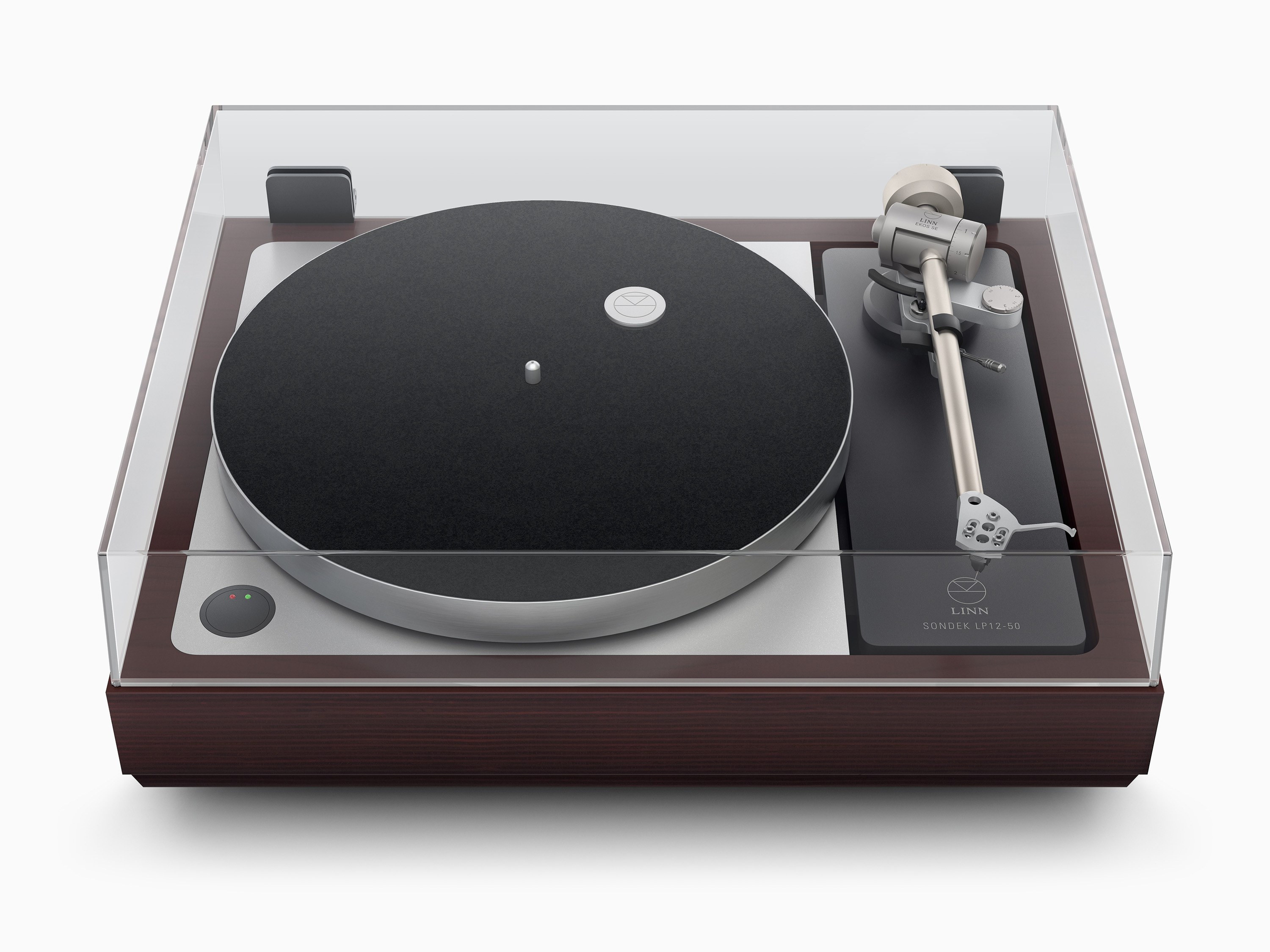

Faxe
Zou dan zelf nog even doorsparen voor de Linn LP12-50 die ongeveer het dubbele kost  :angel:
