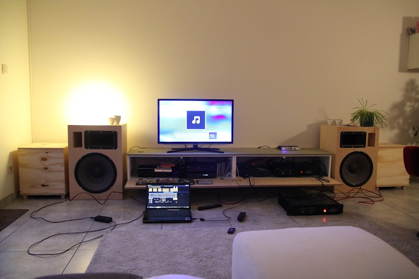

Deze avond uitgebreid de 2 subs getest naast de 4pi's. Heel wat CD's opgelegd en een filmpje gekeken.
instellingen voor de subs met de mini-DSP:
   cut-off frequency: 20hz, 48db/oct
   low-pass filter: 120hz, 12db/oct
De subs overlappen het midlaag van de mains om staande golven te verminderen (mains zijn getuned op ongeveer 40hz). Ik heb geen goeie mic ter beschikking op dit moment, maar ik kan wel zeggen dat het werkt. De "bas" nu misschien wat minder opvallend aanwezig, maar het laag is 'rustiger'.
Over het bereik van de subs: Omdat de testboxen maar 50liter zijn gaan de subs niet veel lager dan de mains heb ik de indruk.
Ik heb geprobeerd om het laag van de subs wat te boosten met de mini-dsp (zie foto) volgens het principe van een Linkwitz-transform, maar ik heb eigenlijk geen idee van wat ik doe. Alle hulp is welkom. :)
