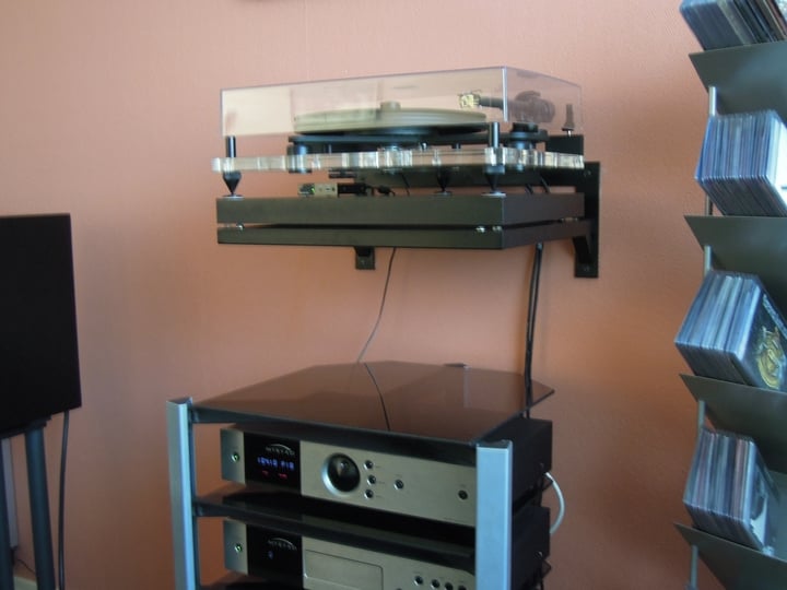

Heb onderstaande wandmeubel voor de platenspeler en zou het graag opnieuw waterpas willen stellen, omdat m'n huidige waterpas niet meer 100% is. Je hebt waterpassen in verschillende maten, soorten en prijsklassen.
- Welke type kan ik het beste nemen?
- Zijn alle waterpassen even nauwkeurig?

Het wandmeubel is 43,5 cm breed en ongeveer 40 cm diep. Kan ik dan beter de 60 cm of toch de 40 cm nemen?

Deleted Member 2
#10
het enige dat echt van belang is bij een draaitafel is dat de stand van de spindel en de axis van de arm exact loodrecht staan.
Omdat dit lastig te controleren is meet je op de bovenkant van het plateau (niet op de mat) en de bevestingsplaats van de arm. Uiteraard zorg je er ook voor dat de ondergrond waar de draaitafel op staat ook waterpas is, maar is van iets minder belang.
Een 60 centimeter waterpas is wellicht goed te gebruiken om de ondergrond waterpas te zetten, maar voor de spindel / plateau en het armboard heb je iets fijner gereedschap nodig.
Fraaie muurbeugel! Van welk materiaal is de ondergrond gemaakt?
Het is de Pro-Ject Wallmount it 1. Overgenomen van een forumlid. Hij heeft i.p.v. de standaard plank een MDF plank van 30 mm dik erop gezet. Ikzelf heb deze zwart geverfd met een roller.

Korte en vooral lichte waterpas omdat ik een draaitafel heb die in veren hangt (Michell Gyro). Ik gebruik de libellen uit een stabila waterpas. Op het plateau zet ik ze tegenover elkaar en draai dan het plateau langzaam rond om te controleren en te stellen. Het armboard doe ik met één libel op het plateau en de andere op het armboard.

Heb een Sola waterpas van 60 cm aangeschaft. De wandmeubel heb ik opnieuw waterpas ingesteld. Zat toch een afwijking in.
