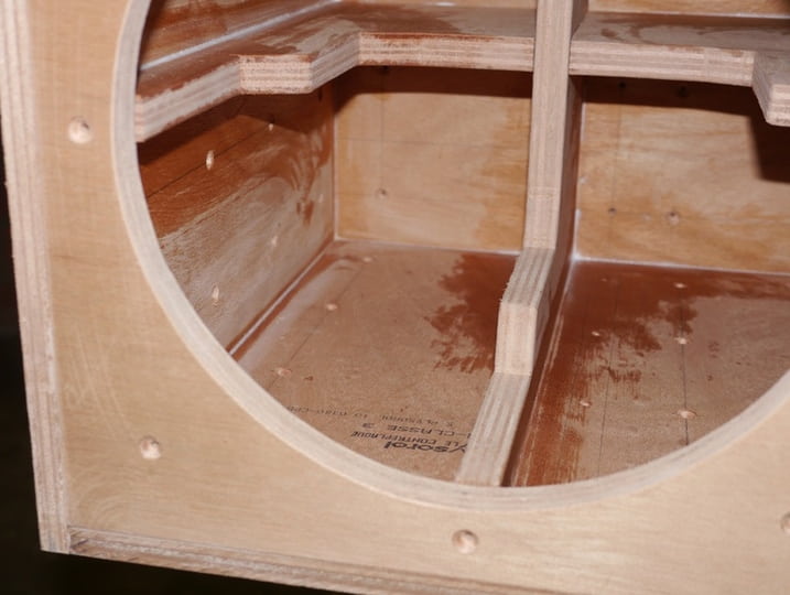

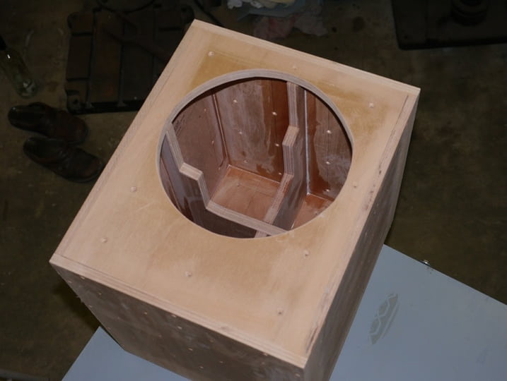

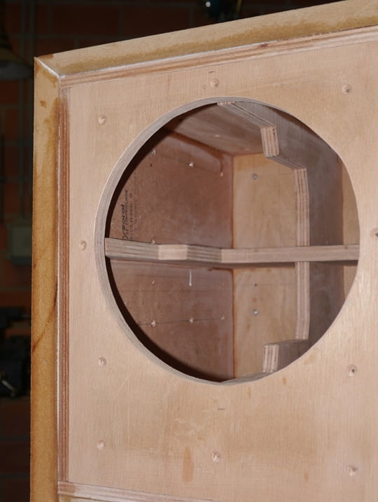

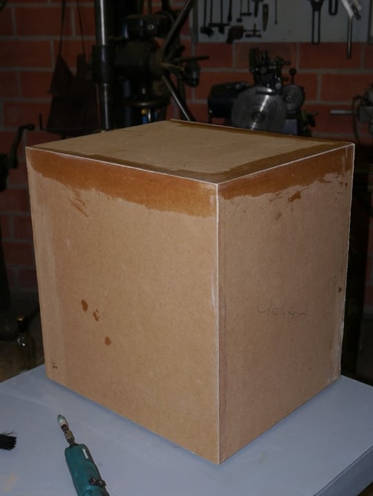

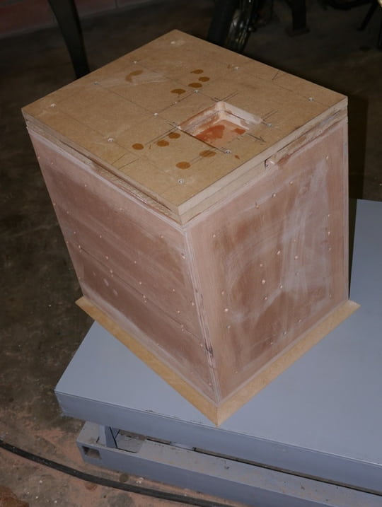

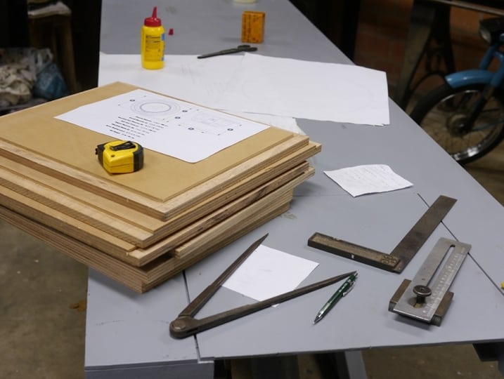

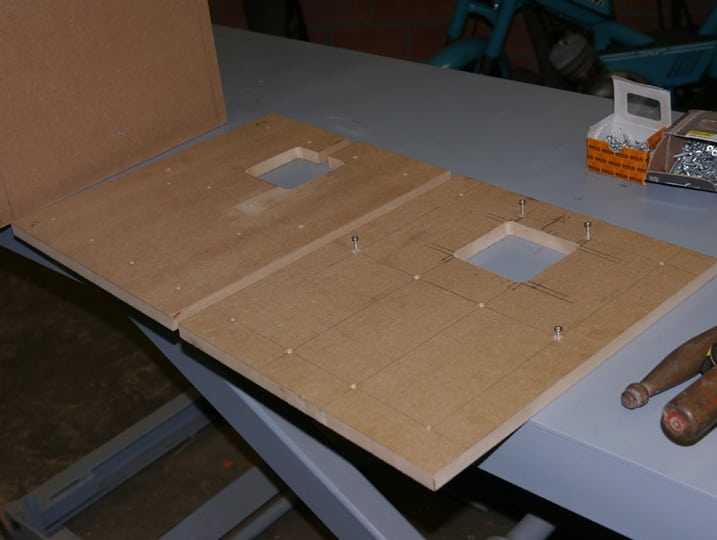

Gisterenavond eerst het MDF gezaagd, viel niet helemaal mee want de stukken zijn net te breed voor mijn (antieke. . .) radiaalzaagmachine. Dat was dus een beetje improviseren. Vanochtend weer verder met in elkaar zetten:
De onderkant (twee lagen om voldoende hoogte te krijgen voor de aansluitingen):
Boven- en onderkant gemonteerd:
Detail aansluiting bovenkant:
Zijkanten geplaatst:
Detail aansluiting:

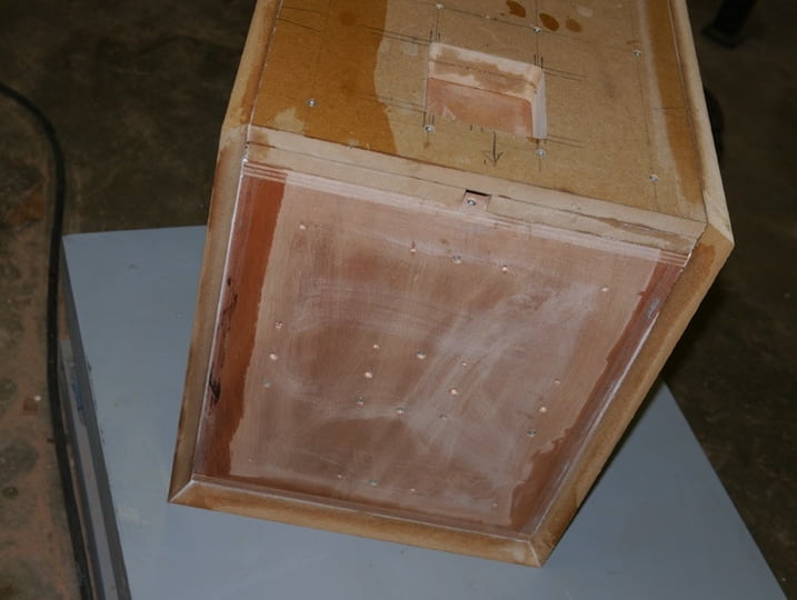

Achterkant geplaatst (iets speling gehouden en op het verstek een laagje "Woodfill" aangebracht):

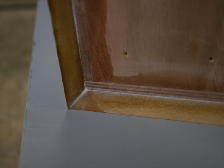

Voorkant:
En detail:
Ik dacht; laat ik tussendoor wat foto's maken. . . ;D
Het gewicht valt nog mee (of tegen): 27 kg., in totaal zal hij dus een kleine 50 kg. gaan wegen.
Tot nu toe gaat het wel ongeveer zoals ik hem in m'n hoofd gebouwd had. . . voordeel van het 18 mm. MDF is dat het van binnenuit goed tegen het Multiplex aan te trekken is, een haakse boortol is daarbij wel handig (of de bracing gewoon weglaten).
Nadeel is wel dat ik de speaker nog niet heb en de voorkant dus voor de zekerheid nog maar loslaat; ik zal er dus nog een paar latjes in moeten maken om die tegen te monteren.
Het is toch nog een hele klus, ongetwijfeld meer werk dan nodig, maar het geeft wél een goed gevoel. :smile:
