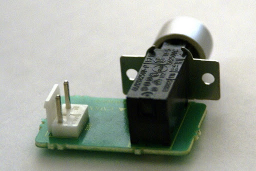

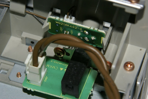

Ik heb geprobeerd om uit te vinden welk type zekering in de Marantz DV9600 zit. Nu denken Snowmaster en ik dat de zekering(en) onder dit kapje verborgen zit. De aan-/uitknop zit hier ook aan vast. Nu heb ik geprobeerd het kapje open te maken, maar deze zit vast.
Iemand een idee?
Snowmaster
#287
Hoooo, ik "schrik" bijna van deze foto's.
Op de foto van je HT leek het een zekeringhouder met een kapje. Maar volgens mij zit hieraan een aan/uit knop vast.
Het is gewoon het aan/uit mechanisme. Als je dat openmaakt springt je straks nog een veertje tegemoet  :D
Ik zou ook niet gaan trekken met vaste componenten want dan kom je op een ander pad.
Ook het demonteren van voedingsprinten is zinloos, want aan de onderkant zit nooit een zekering. Deze zitten doorgaans op een makkelijk bereikbare plaats. Alleen de glazen zekeringen zijn een zwakkere factor en laten zich gemakkelijk vervangen door een beter exemplaar.  Als deze niet zichtbaar aanwezig zijn dan zou ik alles gewoon onaangeroerd laten.

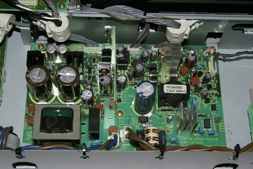

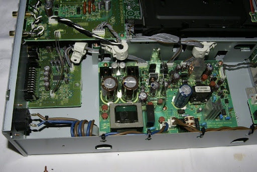

In mijn eigen topic heb ik nog meer foto's van de printplaten in de DV9600 staan. Daarop is te zien dat er veel zekeringen op de voedingsprint zitten (6 stuks zelfs), maar dat dat geen van alle makkelijk vervangbare zekeringen zijn.
Het voedingsbord met details
De bruine ronde componenten zijn de zekeringen in de waarden 3xT500mA, 1xT250mA, 1xT3,15A en 1xT2,5A. Op de volgende foto zijn ze beter te zien.
En omdat ik toen toch bezig was ook nog de andere printplaten (voor zover ik ze makkelijk kon zien)

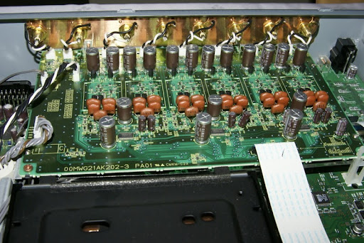

Het analoge audioboard
De printplaat achter de aan-/uitknop maar dan gemonteerd. Deze heb ik dus eruit gehaald en apart gefotografeerd.
De hoofdtelefoonaansluiting
Verder dus geen zekering te vinden.

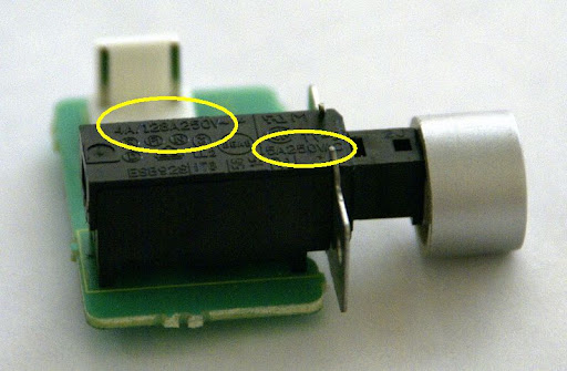

Trouwens op het deksel staat 4A/128A250V~. Betekent dit dan toch 4A bij 128V?
Maak eens closeup foto's van die elco's op het audioboard, zit hun "bruine" jasje naar beneden dan is die plaats veel te warm geworden en dienen de elco's pronto vervangen te worden. Ze zouden er uit moeten zien als op de laatste foto, dus het bruine jasje helemaal eroverheen getrokken.
Staat je apparaat wel vrij genoeg in de kast of rack?
Citaat van: Kjelt op mei 23, 2010, 13:55:54
De speler staat volledig vrij in een rack op een aparte etage.
Ik zal straks als ik de schakelaar weer inbouw een detailopname maken. Hoop niet dat je gelijk hebt ;)
Maak hem niet gek....
Volgens mij hoort dit zo te zijn want ze hebben het allemaal. Aan de onderkant is nl. ook geen folie aanwezig en ze zijn vast niet gekrompen of gewassen in Dreft.

Quote HTip :Trouwens op het deksel staat 4A/128A250V~. Betekent dit dan toch 4A bij 128V?
Nee, nu je het zegt ik zag die A niet, dat betekend tussen 128v en 250V da`s de schakelspanning waar dat ding voor gebouwd is.( marge)
Dan hoeven ze voor B.v de Amerikanen niet een speciale te laten maken en testen op 110V.
Dan is de marge 128V bij de "inschakel spanning" die altijd hoger is op het moment dat je een apparaat aanzet.
Maar het zijn Idd vreemde zekeringen, ik had deze nog niet in Marantz gezien.
Zal ongetwijfeld te maken hebben dat ze dan liever een "print "verwisselen als hij stuk gaat.
Omdat dan er meer stuk gaat op dat deel van de print als hij eenmaal gaat...

De hele kleine elco's in het midden hebben dit niet, wellicht ander merk, ik heb dit nog nooit gezien overigens, wellicth een heel speciaal soort audio elco. Interessant om te vergelijken met een andere 9600.
