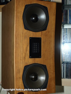

Tony Gee heeft wel meer ontwerpen met PHL. Prachtige luidspreker heb je daar gebouwd trouwens!! :D

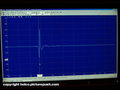

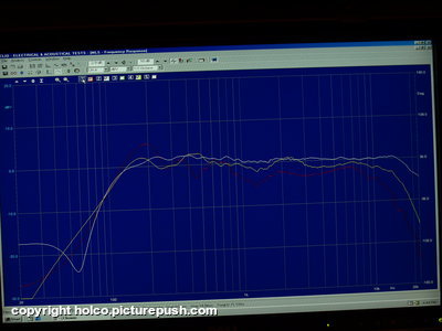

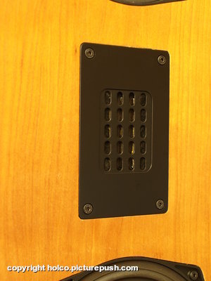

Even een update,
Er is nogal wat veranderd aan de speakers cq versterking met imo een zeer goed resultaat :bigsmile:

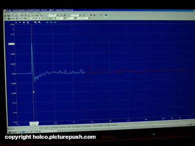

Als eerste zijn de speakers nu actief met DSP dmv twee nieuwe Hypex AS2.100 DG plate-Amps ( http://www.hypex.nl/ )
Als tweede heb ik de Aurum Cantus G2 tweeters vervangen door de B&G Neo3 PDR tweeters ( http://www.bg-speaker.de/speaker/index.html ), eea is niet zomaar uitwisselbaar
dus was ik genoodzaakt om zelf nieuwe adapters voor de Neo3 PDR te maken met de maatvoering van de G2 adapters.

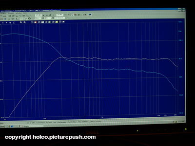

Met behulp van het Clio-win meetsysteem zijn de hoog en laag filters incl. de timing ingesteld in de AS2 ampjes.
De nieuwe tweeter,
Timing Neo3 PDR, hier nog in tegen fase maar inmiddels in fase,
Timing PHL 1230 bas/mid
Laag en hoog output plus complete output, alles 2e order gefilterd,
Complete output plus fase,
0 / 30 / 60 graden meting op 1 meter afstand,
