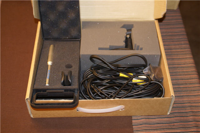

Vandaag dus de Velodyne SMS-1 van Bjorn ontvangen. Keurig netjes verpakt in 2 dozen met alle toebehoren in de originele verpakking. Ziet er prima uit. De SMS-1 is een relatief klein apparaat, even breed als bijv. mijn DVD-speler, maar is niet erg diep, dus veel plaats neemt ie niet in beslag.
Ik mag een week kijken of mijn "basprobleem" opgelost kan worden. Natuurlijk kon ik niet wachten en ben meteen gaan installeren. Aansluiten van geluid (voor de sweeps), subwoofer en microfoon is eenvoudig en dat werkte dus snel.

Eerste indruk: Goed gebouwd apparaat met metalen behuizing en voldoende ruimte om alles te kunnen aansluiten. Alles wat je nodig hebt is bijgevoegd. Zeer gevoelige microfoon met stand, XLR-kabel voor microfoon, audiokabel voor de sweep en videokabel voor het instellen.
Zoals je hierboven hebt kunnen lezen heb ik inderdaad een oude kleuren-TV gepakt. Via de beamer was leuk geweest, want dan is het instellen wat relaxter. Maar belangrijker is dat je beeld hebt ;)
