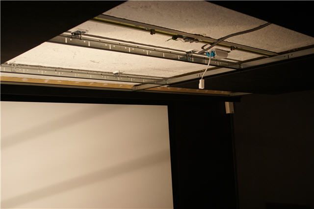

Bij de 2e meting constateerde Toine dat het plafond niet helemaal het gewenste resultaat had gegeven.
Zoals je kan zien was er nog extra behoefte aan demping en absorptie in het midhoog.
De conclusie van Toine was:
Citaat van: ThingMan op juli  7, 2008, 22:21:46
De genomen maatregelen lijken precies te doen wat ze geacht worden te doen, alhoewel het systeemplafond toch wat minder effectief is dan verwacht. Hierdoor blijft de noodzaak bestaan om 4,5 tot 5 vierkante meter aanvullende absorptie aan te brengen op de zijwanden, om desgewenst een vloerkleed neer te leggen op de grond in de luisterdriehoek en om gordijnen op te hangen aan weerszijden van het projectiescherm. Deze maatregelen zullen samen ervoor zorgen dat de nagalmtijd in het midden en hoog (1,5 tot 5kHz) ruim binnen de target zal komen te liggen.
En ik ben altijd erg gehoorzaam. Alleen niet zo snel ;D

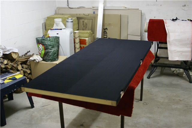

Vandaag begonnen met het knippen en plakken ;)

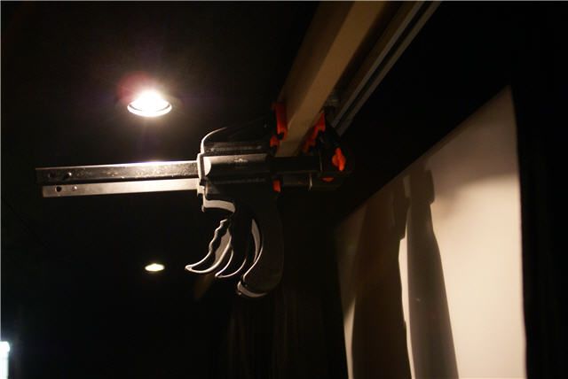

De naad tussen de 2 delen van de koof is nu glad. Aan de achterkant een stukje laminaat gelijmd en met 2 stevige klemmen op zijn plaats gehouden. Zit nu muurvast.

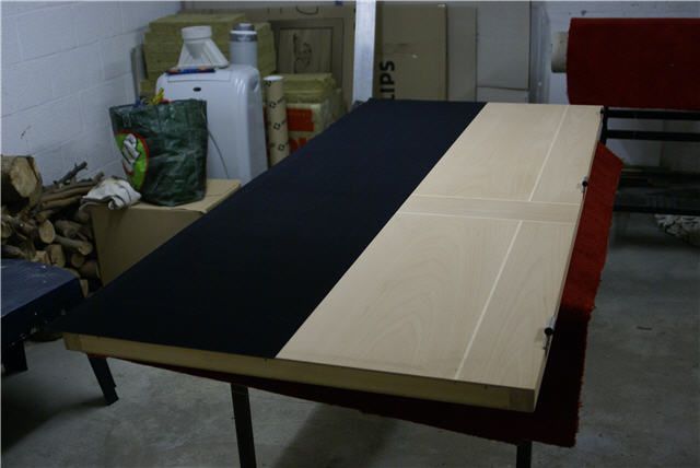

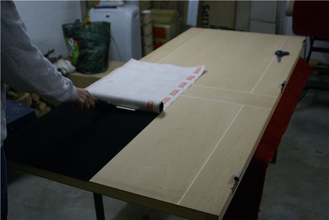

Daarna hebben we de deur bekleed met het plakvelours. Op de deur in met midden een streep gezet en vanuit het midden naar beide kanten een strook erop geplakt. Was wel weer een erg precies klusje.
In de gebruiksaanwijzing stond dat je met een raamwisser de velours kon gladstrijken. Werkte inderdaad erg goed.
Bij de scharnieren werd het spannend. De velours stond daar op spanning, maar met schaar en mes het overbodige velours weggehaald.

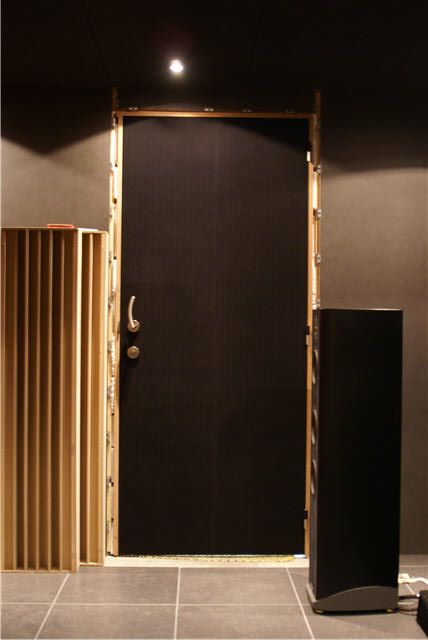

Nadat we de deur hadden teruggehangen ook het deurbeslag gemonteerd. Ziet er ineens heel anders uit...
Morgen weer verder met de koof en de plinten...

Alleen waarom de klink verticaal monteren, je hebt geen kleine kinderen rondlopen ???
Het is veel makkelijker om te grijpen naar iets horizontaals, dan iets verticaals.

En die lijmklemmen op de koof, het lijkt wel een schietbaan, net een machinegeweer ;D
Of is dit een Belgische grap o.i.d.? ;D
;D Erg leuk gevonden ;D
Maar het is toch echt functioneel 8) Nu de klink op deze manier is gemonteerd heb ik geen risico op beschadiging van de speaker die achter de deur staat. Bovendien kan de deur verder open en als de deur dan toch tegen de speaker aankomt is dat tegen het onderste deel, waar de speaker door de afwerking minder kwetsbaar is. Er komt natuurlijk nog iets van een deurstopper, maar dat is nu minder urgent ;)
;D Lijkt er inderdaad op, maar zijn toch ècht lijmklemmen ;D

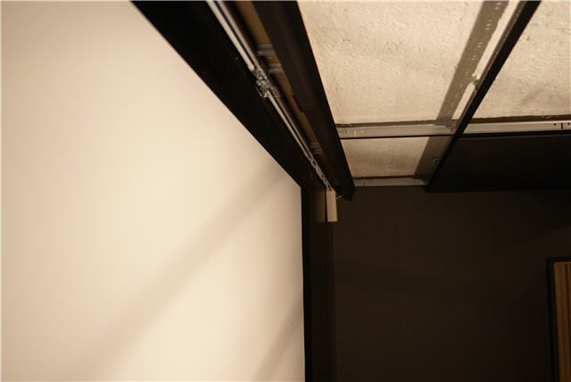

Vandaag de koof bekleed. Was best lastig met dat stukje laminaat om de naad te egaliseren. Om het niet te lastig te maken hebben we de gordijnen er weer af gehaald en de plafondplaten voor de zoveelste keer weggehaald. Maar het resultaat mag er wel zijn. We zijn in ieder geval heel tevreden.
De bedoeling was de hele koof uit 1 stuk te doen, maar dat was te moeilijk. Nu zijn het twee stukken geworden met de naad in het midden, maar is bijna onzichtbaar.
Ook nog de kleine plint gedaan, maar dat was eitje in vergelijking met de koof ;)
