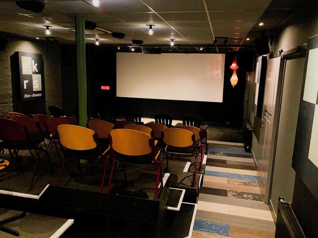

En je mist nog steeds het punt van afstanden.
Plafond speakers die naar beneden stralen hebben hoogte nodig anders krijg je kans op phase verschuivingen. Zelfde met speakers die dicht tegen elkaar aan staan. Je kan kiezen voor upwarts via bounce maar dit is vaak minder accuraat. En je kan kiezen om de speakers een hoek mee te geven. Dus er zijn wel mogelijkheden. Maar het is erg afhankelijk van de grote van de ruimte en de akoustiek .

Nog een oplossing voor een verlaagd plafond iemand voor iemand voorgesteld en welke is uitgevoerd ;-)

..als mijn laatste berichtje in dit topic. Het valt te lezen dat je de richtlijnen hebt, daarnaast in niet fysiek optimale ruimtes en veelal  akoestisch niet afdoende te optimaliseren ruimtes. Maar waarbij veel te winnen is door te lezen over andere ervaringen en zienswijze. Zoals we aanhaalde vergroten sweetspot/ aardige beleving voor ieder in de ruimte. Verstaanbaarheid die overeind blijft, terugbrengen volumes bij aardig indrukwekkende beleving is ook wat voor te zeggen in bijvoorbeeld rijtjeshuis en voor de oortjes. Op beperkt budget vinden we zelf ook wel een aardige.
Zoals opgemerkt consistentie tussen alle films die afgespeeld worden, aardige tot goede beleving voor alle aanwezige. Als dat niet links om lukt dan maar rechtsom tot aan het genieten for ever ;-)
Onze 'oh my God' oplossing over de midden lijn (waar morgen voor een groot deel de voorstellingen op zullen drijven):

Citaat van: Fox op september  4, 2026, 14:08:40Nog een oplossing voor een verlaagd plafond iemand voor iemand voorgesteld en welke is uitgevoerd ;-)
ziet er interresant uit, side en rears ook in het plafond? En heb je hier eventueel ook foto's van in werkelijkheid

Fox
Niet direct en het is niet mijn plafon (iets met privacy).
Maar de erker was al lager dan de rest van het plafond. Dus nu zie je alleen vanuit het eet/keukendeel de zijkant van de verlaging. Dat is totaal van plafond tot onderkant gipslaat 15 cm.
Ook zijn er gelijk wat inbouw LED spotjes aangebracht gericht op de zijwandenvoor sfeerverlichting.
