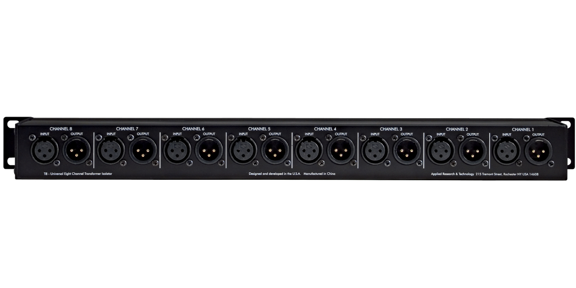

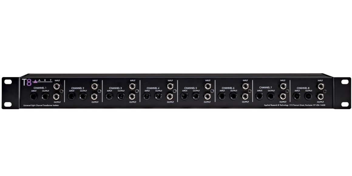

Ik overweeg een ART T8 Transformer Isolator aan te schaffen en deze als volgt aan te sluiten:
Marantz SR7013 (RCA) → ART T8 → XLR → IOTAVX AVXP1
Mijn gedachte is dat de transformatoren in de ART T8 de aardverbinding galvanisch kunnen scheiden en dat ik tegelijkertijd gebruik kan maken van de (mogelijk beter storingsonderdrukkende) XLR-ingang van de AVXP1.

Link naar product:
https://artproaudio.com/noisereduction/product/223746/t8

Wat is wijsheid?
Die T8 is trouwens passief, zonder voeding.... vandaar dat die mij wel aansprak.
