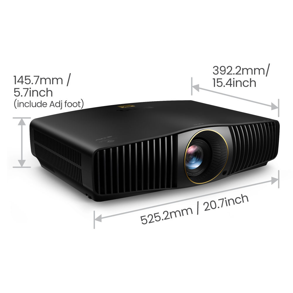

Het oog wil ook wat;
Over design kan je een boom opzetten en discussiëren tot Sint Juttemis, je vindt een unit mooi of niet, en dat is voor iedereen verschillend, tov de prestaties is dit meestal ook van ondergeschikt belang, maar het is meegenomen dat een goede projector ook nog mag gezien worden.
Mijn persoonlijke mening is dat Sony met de XW5000 in deze categorie de bal redelijk mis heeft geslagen, en krijgt van mij de minste punten,
De  W5800 kan ik best wel smaken, ik houd wel van de mooie glooiende lijnen die we ook bij de Epson terugvinden, los van het gouden randje rond de lens en het infra rood oogje is er verder niets dat aan de voorzijde voor afleiding kan zorgen.
