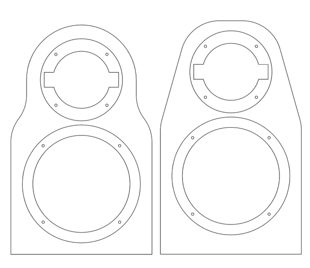

Vandaag wat geknutseld.. nog een nieuwe spanner besteld voor de kleine frees aangezien m'n 1" afrondfrees een 1/4" spanner nodig heeft.
Even nog wat technische zaken voor zij die er interesse in hebben: bij het nieuwe front "ziet" de tweeter nog minder baffle*, en in combinatie met de grotere (nog te frezen) afronding heb je dan een quasi diffractieloos ontwerp. Dit was al al zeer goed te noemen, maar dit gaat nog een stapje verder.
*de SEAS DXT houdt van ofwel heel veel, of net zo weinig mogelijk baffle, met niks ertussenin.

En nu met afronding..
Na het ontvangen van de juiste spanner ook tot de conclusie gekomen dat het freesje zelf te groot is voor de kantenfrees die ik in een tafeltje gemonteerd heb. Gelukkig heb ik nog wat andere houders om de frees ook als bovenfrees te gebruiken, dat lukte wel, maar is wat meer gedoe. Blij dat het gedaan is.

Tabcam
Citaat van: Timvg op augustus 13, 2025, 17:48:12Vandaag wat geknutseld.. nog een nieuwe spanner besteld voor de kleine frees aangezien m'n 1" afrondfrees een 1/4" spanner nodig heeft.
Zou de driver qua rotatie asymmetrisch ophangen ook nog wat kunnen schelen? Zullen velen optisch minder mooi vinden maar zeker met een op meten gerichte luidspreker tellen alle procenten op.
Timvg
#120
Citaat van: Tabcam op november 17, 2025, 10:43:20Zou de driver qua rotatie asymmetrisch ophangen ook nog wat kunnen schelen? Zullen velen optisch minder mooi vinden maar zeker met een op meten gerichte luidspreker tellen alle procenten op.
Bedoel je lateraal gaan schuiven of iets anders? Dat maakt in principe iets uit - maar is hier al zo goed als onder controle. Het kan nog iéts beter aangezien ik de bovenste cirkel nog een tikkeltje compacter kan maken, maar ik verwacht al weinig verschil t.o.v. de eerste versie. In principe is zelfs de schroefgaatjes van de DXT tweeter opvullen meetbaar, je kan er zo ver in gaan als je wilt.
Het belangrijkste aandachtspunt is dat het in de originele versie heel onpraktisch was om het ganse passieve weerstandprincipe precies gelijk te krijgen tussen de speakers onderling. Er moet enerzijds voldoende dempingsmateriaal aanwezig zijn, en anderzijds ook nog eens op exact de juiste plaats(en) zitten. Doordat de magneet van de driver tegen het materiaal aandrukte was het gewoon niet praktisch in uitvoering. Ik heb geloof ik anderhalf uur liggen klooien om ze goed te krijgen.
Bij deze versie zit het passieve weerstandsysteem volledig achter de driver, en d.m.v. op maat gesneden schuim is het een kwestie van 'set and forget'. Er komt wel nog wat extra materiaal in, maar dit was het meest cruciale verbeterpunt.
