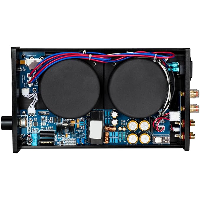

Ik vind het verschil in opbouw wel duidelijk:
Moet eerlijk zeggen dat ik niet snap waarom Topping voor twee voedingen heeft gekozen als ze hem verder niet mooi dual mono uitvoeren.
Dirk
omdat Topping evenveel of minder betaalt (tov één trafo met 2 secundaire wikkelingen) en het er veel indrukwekkender uit ziet om "dual transformers" te gebruiken...louter commerciële zet maw ;)
