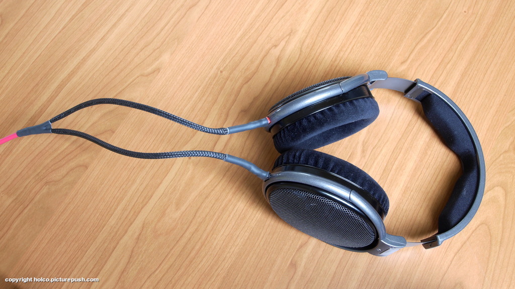

DIY gebalanceerde kabel voor de HD 650
Gestart door holco, februari 12, 2015, 14:53:54
holco
Aangezien mijn NFB-28 Headphone / Preamp zo'n 3,5 meter vanaf de bank staat moest er een langere kabel komen voor mijn HD 650
om relaxt te kunnen luisteren, de NFB-28 heeft tevens een 4 pins gebalanceerde XLR koptelefoon uitgang wat beter zou moeten klinken
als de standaard single ended 1/4" jack plug uitgang, we gaan dus voor gebalanceerd wat inhoud dat een simpele verleng kabel niet
gaat werken omdat je dan natuurlijk single ended blijft.
Na een search (voornamelijk op head-fi.org) over wat en hoe ben ik op de volgende onderdelen uitgekomen,
Mogami W2893 kabel in de kleur rood, 510cm lang (17 feet)
Neutrik NC4MXX plug
CARDAS HPSC Headphone Connector set voor de HD 650
Op 24-1 alles besteld bij Redco.com en eergisteren (10-2) binnen en tevens de staat €20,50 rijker gemaakt, totale kosten inclusief
inklaren zo'n €65,00, je kan het natuurlijk zo gek maken als je wilt qua kabel maar de Mogami W2893 is een zeer gerespecteerde kabel
in de Pro audio gemaakt van goede materialen en redelijk soepel met een ingebouwde trek ontlasting.
Gisteren 2 uurtjes bezig geweest om de kabel te assembleren, op zich is dat goed te doen als je een beetje handig bent en voorzien bent
van het benodigde gereedschap.
Een opmerking wil ik wel plaatsen en dat is dat de Rhodium coating op de stekkers van de Cardas HD 650 connectoren er voor zorgt dat deze
heel lastig te solderen zijn, ondanks een goed Weller station en goed zilver soldeer met ruim toegevoegde Flux viel dat niet mee, wat mij
betreft had ik hier liever zilveren pennen gezien zoals op de Neutrik XLR plug.
Eerste indruk, de kabel klinkt gewoon goed en de ruimtelijkheid en dynamiek (strakker) zijn wat toegenomen tov de standaard single ended
kabel, ben er erg tevreden mee en nu kunnen we eindelijk vanaf de bank genieten  ;D

Door de Rhodium coating op de Cardas connectoren zijn ze haast niet te solderen ondanks een goede Weller bout en harskern soldeer, het is dat ik ze al had maar zou ik weer zo'n snoer moeten maken zou ik toch op zoek gaan naar een alternatief als die er überhaupt zijn.
Gr, Mario
