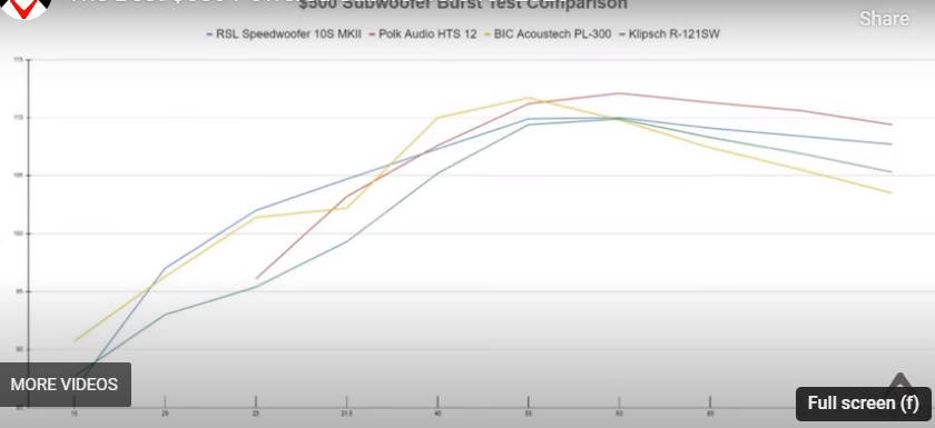

Offerte gevraagd voor transport voor RSL speedwoofer 10s subs. $449 incl shipping in de USA, dus het zal iets van $400 ex shipping zijn.
Benieuwd wat de shipping is, voor een 2e hands subwoofer uit de USA kreeg ik prijzen van $300 tot $1200 opgegeven,
https://rslspeakers.com/products/speedwoofer-10s-mkii/
MKII/LFE mode (anechoic): 22-200 Hz ± 3db
MKII/LFE mode (+ room gain): ~18-200 Hz ± 3db (varies with room size)
Woofer:
10" 400+ watt rated woofer
4 ohm nominal Impedance
XDR Series Amplifier:
400 watts RMS < 1% THD
1020 watts peak
Selectable dual-mode DSP – LFE/Music
Integrated double-precision 56-bit, 50 MIPS DSP processor
Intelligent class D topology, >85% Efficiency
Signal to noise ratio: >85dB
Auto-ON Threshold: 3mV
Auto-OFF: 20 minutes (no signal)
Stand-by power consumption: ~0.5 watts

Luidspreker heeft geen invoerrechten als ik het goed begrepen heb. Dus BTW over aanschaf en transport.
Ik was al druk aan het kijken 👀 m dezelfde subwoofers te vinden. Die zijn al jaren uit productie helaas.
Maar deze $400 sub zal wel op rond de €600 komen. Als er iets te koop is dat 20hz ook nog een beetje haalt voor dat geld ben ik ook wel geïnteresseerd.
Update:
$234 shipping Voor 4 stuks. (De domestic shipping zit normaal in de prijs en die $50 betaal je ook ,dus shipping is eigenlijk $434)
Als ik dat in een calculator stop komt het rond de €2350 uit.  Ofwel €587 per stuk. (Incl BtW en afhandelingskosten)
Woofer die in NL te koop zijn:
svs SB1000 €500.
Svs sb1000 pro €750
Polk hts12 €399
Klipsch R-121SW €549
Klipsch RP-1000SW €799
Free field gemeten frequentie repsonses:
Van een forum sponsor leuke aanbieding gekregen voor de r-121SW

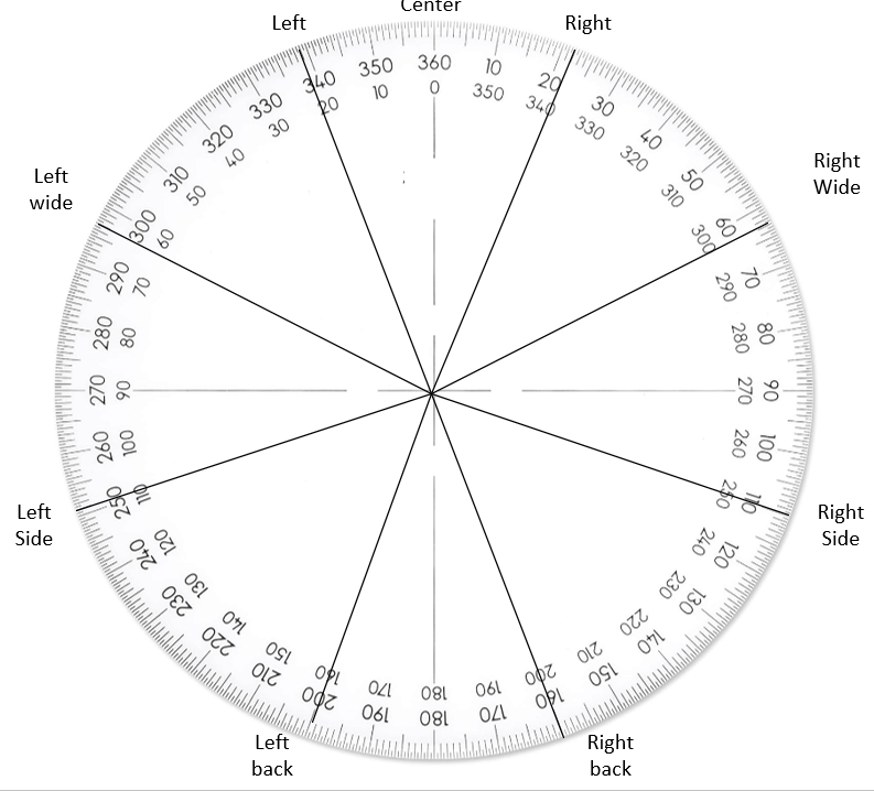

Om terug te komen op waar de speakers moeten staan heb ik dit voorbeeld gevolgd.
Komt uit soort van training van Anthony Grimani
Daar zie je dat sides niet naast je staan, maar iets erachter.
De rears staan relatief dicht op elkaar.
wide front speakers vullen gat op tussen voorkant en side speakers.
Hight speakers moeten op een lijn staan van tussen de center en de links/rechts speaker. Dat is wel heel dicht op elkaar bij mij dus ik heb ze iets naar buiten staan.

Zo moet het er uit gaan zien. Zo veel mogelijk gelijke hoeken voor Atmos resolutie.
Je kunt waarschijnlijk niet anders maar de hoek van je fronts is vrij klein.
jaco
#74
Citaat van: Kjelt op september 27, 2023, 09:26:07Je kunt waarschijnlijk niet anders maar de hoek van je fronts is vrij klein.
Dat weet ik, maar het is een lang gerekte kamer. Ook was de hoek verkeerd, Links en rechts staan op goed 20 graden van center.
Optimaal zou ik een breder scherm nemen maar ik moet ook dingen kwijt dus er staan racks.
Wel kan ik het scherm en de speakers 80 cm dichter bij zetten dan wordt de hoek iets groter en moet ik wide speakers iets verschuiven.
