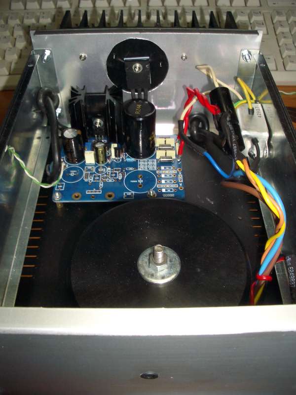

Vandaag begonnen met het solderen van het Sigma11 printje.
Erg leuk en best wel simpel. Benieuwd hoe het zal gaan werken. Belofte (Aan kingpin) maakt schuld, dus hier alvast een eerste foto.

Mooi begin, en erg goede voeding, ben benieuwd hoe die presteerd.
Maar .. ik kan het niet helemaal goed zien, soldeer je nu aan de bovenkant of zitten de solderingen aan de andere kant van de afbeelding?
Zoeffie
Het meest aan de onderkant, alleen tot mijn verbazing lopen er ook "sporen" op de bovenkant. (zie bij grote blauwe weerstanden.)
Om zekere voor onzekere te nemen heb ik alles maar "dubbelzijdig" lopen solderen. Baat het niet dan schaad het niet.

Heb bij de aanschaf van de print nog wat mailcontact gehad met de beste mensen van AMB, heb na overleg grotere elco's ed geplaatst . Ook een iets zwaardere voeding genomen. Hoezo overkill  :P

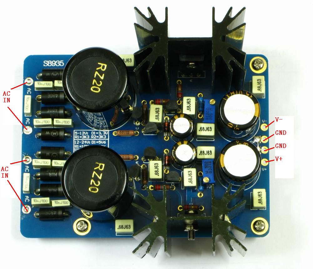

Heb deze besteld maar dan in een halve form voor $20,00, bedoeling is dat er een 3S lipo op komt.
http://www.audio-gd.com/Pro/diy/PSU09/PSU09EN.htm

Je kan de LiPo niet rechtstreeks aansluiten, neem aan dat je dat weet?
Zou een 2S (output waarde +2V) nemen, zelfs dan is de heatsink te klein, dus gelijk een grotere heatsink erbij kopen.
Kan trouwens nergens de specs met outputwaardes (ripple, afwijking etc) vinden, weet jij dat zo?

Hier een voorbeeld van dezelfde voeding (ook voor de Touch gebruikt) met grotere heatsink, die heb je echt nodig, bij mij werd de tor op 3S veels te heet met de standaard (gelijkwaardige) heatsink, nu draai ik naar volle tevredenheid op 2S en grotere heatsink (niet zo groot als onderstaand voorbeeld) maar wordt nu totaal niet meer zo warm.

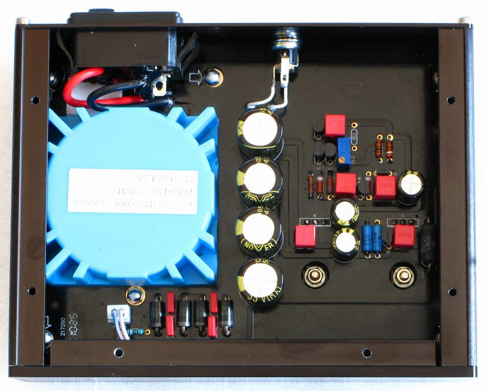

Na overleg met Kingwa van Audio-GD wordt het een Class A PSU geschikt voor de SB Touch met als extra een AC / Battery input switch met een two color led, groen voor battery en blauw voor AC, het geheel komt gebouwd in een alu kastje incl. een SB kabel, kosten $75,00 excl. verzending, totaal met verzending €86,25.

Beschrijving van de Class A PSU,
http://www.audio-gd.com/Pro/diy/PSU-M/PSU-AEN.htm
Voorbeeld foto zonder de battery option,
