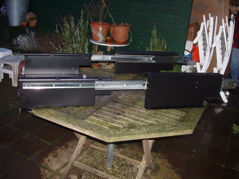

Citaat van: astrobart op oktober 12, 2006, 18:31:26
Ja het gaat hier dus om een lade waar een 708 (808 past ook wel denk ik) in heeft gestaan
Volkomen aluminium uitgevoerd met van die zware railsen erin. een driedubbele, dus met een geleider in een geleider)
Deze hangen vast niet door. (oftewel barco kwali)
Ik heb hem nog staan, en zal wel even een foto een dezer dagen posten.
het is dus niet alleen de la maar ook de houder waar de la inzit.
uhhh wat later dan bedoeld.
maar toch
ok de foto's:
je kan zo'n 75 schuiven
de breedte van de la is zo'n 60 cm
in principe stond de pj niet op de lade maar hing met 2 hoeklijnen op de rand van de lade
de boel is wat stoffig, maar in goede staat.

Vanaf vandaag: nieuwe opstelling met Barco Data 800 en "astrobart"-geleiders en harde aanslagen voor de uitschuifbegrenzing. Een HEEEEL stuk steviger dan de geleiders waar de Sony aan hing.

heee dat zijn mooie geleidertjes ;D, doorhangen is er nu niet meer nij zo te zien.
