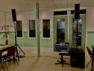

Gisteren op stap voor presentatie, live muziek en met veel filmmateriaal. Dus eigenlijk voor de eerste keer er op uit met de mobiele bioscoop. En ook ons pauze bordje ging mee. Gelijk in het diepe gegooid, met een zaal van 23x50m en ca 250 stoelen bezet. Ook de vuurdoop voor ons XL-set met dubbele kastjes front.
Het blijft verbazend hoe die kastjes en zeker nu dubbel uitgevoerd het geluid 'beamen'. De diepte van was 50m geen enkel probleem. Super verstaanbaar tijdens de film stukjes en werking headset spraak, headset zang met gitaar met een microfoontje er voor. Terwijl het toch echt wel een hoge en ongedempte en galmende ruimte was. En 4 monitoren op het podium, nog 's 4 van die kleine kastjes op een rij op de vloer van het podium.
Het geluid blijft verbazend even hard dichtbij  tot op de laatste stoel. Er was ook een onderdeel in het programma waar we voor even op het gas moesten/ harder dan dat we zelf prettig vinden. Met dezelfde verstaanbaarheid en de beuk er in. De projectie op 360cm bij gedimd licht stond ook daarbij als een huis. Alleen positieve reacties en best een aantal mannen die de kastjes na afloop beuk sessie 's van dichtbij gingen bekijken. Zoveel volume uit zulke kleine kastjes en maar 1 subwoofer? Het schuimpje van bij het onderste van de dubbele kastjes even afgehaald voor een inkijkje voor die mannen: geen tweeters? Alleen 4 van die kleine auto speakertjes? ;-) Wel leuke reacties zo. Besloten, geen foto's om te delen.
Dit is ons bescheiden XL-setje geworden (niet op locatie maar in onze foyer dus). Met achter of zijkant nog twee enkele kastjes op statief voor rear of side L en R surround:
Of het een line array of lijnbron mag heten, de eigenschappen lijken er wel op, doet wat het moet doen.

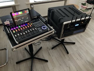

De Behringer tablet mixer heeft zich ondertussen meermaals bewezen, grandioze doosjes en vernuft. Maar wel in nieuwe vorm, van de XR 12 naar de XR 18. Er werd ons een set gegund compleet met X-touch midi mixer. Hebben we nu het beste van beide werelden. Dus met echte en gemotoriseerde faders, vrolijke kleurtjes en een bediening die overeind blijft (bedraad) mocht de tablet onverhoopt uitvallen. Voor de veiligheid in de flightcase een betere externe wifi router gemonteerd daar de interne router op de XR kastjes er om bekend staan eruit geduwd te worden met veel andere netwerken en mobiele gebruikers. En met de XR18 kunnen we nu simultaan op de Ipad het geluid bedienen en 18 kanaals multitrack opnames makken. Dat stond ook op ons verlanglijst cq van onze nieuw verworven opdrachtgevers.
De XR12 netjes ingebouwd met wat andere spulletjes als plug&play set en in een andere nette flightcase. En reeds  opgehaald door een club ook met maatschappelijk insteek. Hebben wij die op hun beurt op weg kunnen helpen.
Mc T
Afgelopen zaterdag op stap met bovenstaande aanwinsten wederom voor concert met twee koren. De 'mengtafel' in zijn flightcase is zo, met mijn plekje tussen het publiek net even te groot om niet op te vallen. Al blijft het natuurlijk wel een heel compact gebeuren zo. En de bediening is op deze manier 100% relaxter en toegeven daarmee een stuk scherper te doen met alle schuiven en preset knoppen onder handbereik. Moet er eigelijk wel een beetje om lachen/ LOL wat er van te maken is met zo'n mixersetup, al die kleine speakertjes (10x) + subje en wat microfoons. Fraai en als het moet met spierballen.
Weer thuis alles opgeruimd onder het plezier van afspelen van een wat fraaie youtube in de HT. Waar ik mij er op betrapte dat het effect van stereo enhancer in de XR18 op de totaalmix wellicht wat verslavend werkt. Er is natuurlijk veel tegen zeggen maar... D aar ik mij betrapte dat dat subtiel toegepaste sausje toch ook graag er over heen zou willen hebben in de HT. Dat zou met de DM1000 via een WAVES insteekkaartje en plugin wel goedkomen denk ik. Maar de investering en het gedoe met PC? Met externe kastjes zie ik ook niet zitten en eerder niet als weinig subtiel eerder. Kunnen we beter in de HT de DM1000 's een keer omruilen voor een Behringer WING rack versie.
Die X-air kastjes zijn dus op zich zelf ook al verslavend ;-) Nooit gedacht zo'n tablet mixer te overwegen voor onze HT theater....

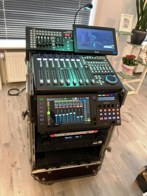

Waar een zoektocht naar een alternatief voor de Yamaha DM1000 in kan uitmonden (gebruiken we dus ook bij HT'en filmvoorstellingen. En wat tijd besteed om hier in een soort meet & greet een aantal mengtafels en kastjes te vergelijken. Maar ook ritjes naar andere bezitters van moois, denk AV bedrijf en theater.
Waarbij het vertrekpunt was de Behringer XR18 voor het maken van een A/B vergelijk. Naast er een beetje mee kunnen spelen voor onze toepassing. Met de app Mixing Station lijkt het al heel snel vertrouwd en op elkaar. Leuk dat er animo is om hier aan mee te werken. En ook om het terplekke mede te ervaren, voor de betreffende eigenaar/ techneuten en voor ons een ervaring rijker.
Veel van de bekende merken en veel gebruikte mengtafels en kastjes kunnen vergelijken. Merken: Yamaha, Digico, Soundcraft, Midas, A&H, Presonus en Behringer. Ook wat kunnen proberen met sample rates, analoge en digitale snakes en stage boxjes. Eigenlijk wel verassend de afwezigheid van grote verschillen. En misschien eigenlijk wel waar je op hoopte anders wel dat dat ook een beetje logisch gegeven moet zijn. Wel in aanschafprijs enorme verschillen, in gebruik en qua formaat en gewicht (van amper een kilo naar in flightcase tot ver boven de ARBO limiet zelfs voor twee of meer personen, wauw...)
Lang verhaal kort, het wordt een Behringer Wing rack. En met een beetje stoeien de X-touch 'faderboard' die we al hebben voor handen aan de knoppen. De wing en de X-touch zijn (nog niet-) plug & play aan elkaar te koppelen koppelen. Maar we hebben wat mogelijkheden ui te proberen waar het wel mee voor elkaar zouden moeten krijgen. Al was het maar om de gekoppelde 10 faders voor het totaal volume bij film mee te regelen. dat individueel via de uitgangen middels aux/bus faders ook te bedienen zijn dan zijn de andere mogelijke functies/ knoppen en werkende scribblestrip alleen maar bonus zijn.
We zijn in zomerstop dus rustig aan. Tussen nu en anderhalve maand zal de Wing rack er staan.

En ondertussen is d Wing Rack mengtafel gearriveerd en hebben we al er wat mee kunnen spelen op de keukentafel. Nu nog een klein en vooral stil pctje scoren. Wordt vervolgd!

Een NUC/ mini pctje binnen gekregen maar met de verkeerde voedingskabel maar die zou vandaag moeten binnenkomen. Dan kunnen we die ook aanslingeren. Dan zit alles in de flightcase, aan elkaar geknoopt en spelend. En dan verder met de instellingen.
Gaan we daarna eerst maar eens kijken hoe dat gaat over de multikabel. Kunnen we tzt altijd nog over gaan een digitale verbinding met slimme keuze uit de vele kastjes waar we uit kunnen kiezen. Als we nog eens tegen een Midas DL154 zouden aanlopen tegen leuk leuk geld zou geweldig zijn. Daarin 8 ingangen en 16 uitgangen.
We hebben er 11 nodig naar het versterkerrack, de 4 kanaals Atmos versterker is de onderste op de foto. Tegen een klein prijsje een DL154 maakt weinig kans helaas sowieso als ze al worden aangeboden. Op een dito beperkt budget zou dan onze voorkeur hebben een Midas DN4816-0 met 16 uitgangen. En een DL8 als we die tzt wel ergens mee mogen nemen tegen een klein prijskaartje.
Het verbruik zoals het rack er nu bijstaat met alles aan valt meer mee dan verwacht, 140 watt. Met de warmte ontwikkeling uit de 3 grote verbruikers AVC-x3800h, Wing Rack en X-touch. En met alle trafo's voor al de andere units valt ons dat niet tegen. Al hadden we die warmte ontwikkeling liever niet gehad. Met een volle zaal en/of in de zomer weer gecompenseerd worden met ventilatie en airco. Maar het ook een beetje huiverig aangaande de electronica v.s. betrouwbaarheid en weerslag op levensduur.

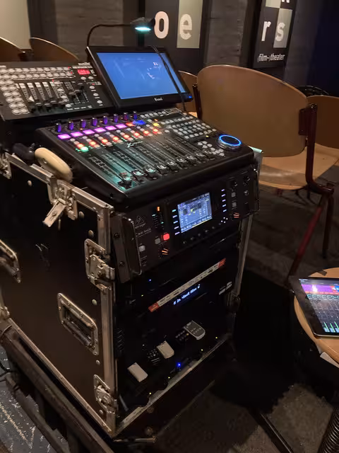

Zomerstop dus alle tijd om alles na te lopen. De Wing Rack is weer terug naar leverancier en van hem hebben we er een Behringer X32 rack als alternatief in het rack geschroefd. Helaas deze 'down grade, voor de Wing Rack was het nog te vroeg, (nog niet-) handig genoeg voor andere gebruikers/ vrijwilligers. De XR18 zoals in ons mobiele bioscoopset is vrij makkelijk in de vingers te krijgen. de X32 rack is het grote broertje van de XR18.
We hebben montagebeugels gemaakt zodat de mixer iets gekanteld in het rack geschroefd kon worden. Nu nog iets uitschuif achtichs/ houder maken waarop de ipad kan staan onder het schermpje van de X32 rack.
Bijkomend voordeel van de X32 rack en met het niet nodig hebben van een NUC is de geringe warmte productie. Met de Wing rack en het  NUC pctje liep de temperatuur snel op en zouden we altijd de airco er bij aan moeten zetten.
