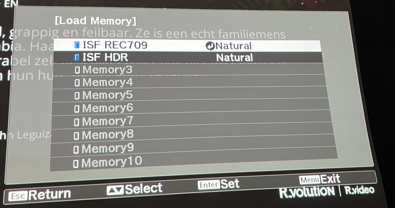

Nou komt ie... net ff gekeken voor je en ik heb overal HDR bij HDR en SDR rec706 waar het rec706 moet zijn maarrrrrr inderdaad bij Reacher (heb het laatste deel ff gecheckt) heb ik ook SDR rec706.
Dus ik denk dat je je verder geen zorgen hoeft te maken
