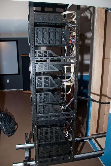

Nu komt de vraag: de kast is 70x70 cm. Dit is weliswaar groot genoeg, maar ook niet zo heel ruim. Nu zit ik eraan te denken om de apparatuur in een uitrijdbaar rack te plaatsen.
Op avsforum vond ik het volgende:
Dit wordt geleverd door: http://www.middleatlantic.com/products/racks-enclosures/slide-out-racks.aspx
Ik kon niet zo snel iets vergelijkbaars vinden in Nederland. Kent iemand een alternatief?

ik gok dat je (in verhouding) erg veel gaat betalen voor die "schuifmechaniek", maar persoonlijk zou ik het liever gewoon "los" op wieltjes hebben staan, zodat je er als dat nodig mocht zijn ook eens wat verder mee aan de wandel kan.
in mijn situatie staat de set opgesteld op een flexy rack (nu is dat rack nog maar 1m hoog, maar ooit was hij 1m80h) die net in een "verloren hoek" van 57cm breedte naast een inbouwkleerkast staat.
die hele rack staat op zijn beurt weer op een solide wielplank met degelijke wielen eronder.
dat geeft me de vrijheid om bij het wisselen van componenten/kabels het geheel even naar voor te rijden (zelfs het hoekje om, zodat het voor de kleerkast komt te staan), want alle vertrekkende kabels zijn daar qua lengte ook op voorzien...en zo kan ik ongehinderd en efficiënt alles wijzigen wat ik wil.
fwiw; die verloren hoek bij mij naast de kast meet 57cmB bij 60cmD, maar het rack heb ik 55x55cm gemaakt, zodat hij ietsje speling heeft in de breedte en er achter het rack voldoende ruimte is om het teveel aan kabels (de slack zo je wil) keurig op te hangen.
55x55cm geeft me ook meer dan voldoende ruimte om normale hifi-componenten (43cm breedte) te plaatsen zonder risico op schade...en alles heeft op die manier ook altijd voldoende koeling, zolang je de planken maar niet te dicht op elkaar gaat "spacen".

Bedankt voor alle tips tot dusver. Het 19 inch rek op wieltjes heb ik ook overwogen, maar dan zit je inderdaad met al je niet 19 inch apparatuur. Het flexyrack met wieltjes lijkt me inderdaad de goedkoopste oplossing, dus ik denk dat dat hem wordt (of eventueel een andere kast op wielen). Een extra deur aan de achterkant zit er helaas niet in. Ik ben wel van plan om de deur van ventilatie openingen te voorzien en eventueel plaats ik hier dan een aantal fans achter.
Het probleem met de kabels kan ik me wel voorstellen. Ik heb waarschijnlijk ca. 10 cm achter het rack. Ik vraag me af of hierin de extra kabel lengte past (ca. 70 cm). Professionele system werken hier volgens mij met een soort flexibele kabelgoot.

Helaas is de import van MA in Nederland gestopt. Maar er is nog wel aan te komen. De prijs zal je wel tegenvallen, zeeer professioneel spul. Ik installeerde regelmatig uittrekbare racks die daarna kunnen draaien. Heb ik nu nog veel plezier van bij onderhoud.
Je zou even kunnen kijken bij Samson, die maken goedkope maar stevige stalen racks op wieltjes voor ongeveer 150 euro. Zelf in elkaar zetten.
Legplateau's kosten wel geld maar je kunt bv ook twee apparaten per plateau plaatsen.
Overigens, als de kast inwendig 70 is kun je een eigengemaakt rack in de kast draaien denk ik, als je maar wieltjes gebruikt.
MA racks 20 HE op uitrekbaar plateau en draaibaar reken op 600 euro.
Je kunt eens kijken/zoeken op "kabelrupsen" die zijn van hard plastick en worden voor beweegbare machines gebruikt en zijn in verschillende afmetingen te koop. Dit werkt alleen goed als de beweging steeds dezelfde is, een draai bv werkt dan niet. Ik heb zelf om mijn audiokabels van die kabelspiraal gebruikt, kom even niet op de merknaam maar zijn in iedere bouwmarkt te koop om je kabels samen in een spiraalbuis te krijgen, werkt prima en een stuk robuuster dan al die losse kabels.
Ik zou overigens de netspanningsdraden wel goed scheiden van de audiodraden.
jossie
Ik zou de kabels eerst in een goot omhoog brengen tot bv 150 cm boven de vloer. Dan laat je ze naar de vloer zakken en weer omhoog naar de bovenkant van het rack. Daar maak je ze vast met tyraps oid en leidt je ze het rack in. Als je nu het rack naar buiten rijdt heb je een lus van ongeveer 3 meter, voldoende om te manouvreren. Je kunt ze een beetje samenbinden met tyraps. Eventueel gescheiden lussen maken voor verschillende soorten (niet overdrijven [emoji6]).

Zo'n kabelrups zou in mijn geval misschien kunnen omdat ik het rack niet perse hoef te draaien. Die Samson racks zijn erg mooi. Ik denk alleen dat ik aan 21U niet genoeg ga hebben. Er moet namelijk in: Emotiva XPA-3, XPA-2 en nog een 2 kanaalsversterker (heb ik nog niet), Bluray speler, game console, HTPC, Surround Processor, NAS. Ik vermoed in totaal dat ik zo'n 1m20 nodig heb.

Je kunt ze stapelen, neem een 21 plus een 8 of 12 erboven op.

Ok. Dat is goed om te weten. Ik denk dat ik dan zeker voor zo'n rack ga. Bij Thomann hadden ze ook losse planken e.d. die je in dat rack kunt zetten. Ik neem aan dat ook standaard computer apparatuur in zo'n rack past, dan kan ik mijn HTPC in een 19 inch kast stoppen.
Wat betreft de rups ga ik het denk ik eerst eens met kabelbinders van de bouwmarkt proberen.
