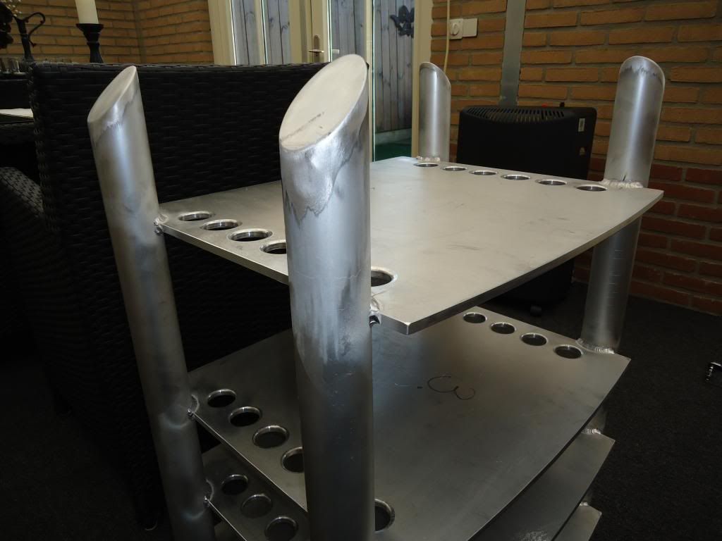

hier zijn de vlekken die ik bedoel deze zul je er denk ik met poetsen niet uitkrijgen

nu moet je wel een onderscheidt maken tussen vlekken en krassen, of een gedeelte vlakgeslepen aan de oppervlakte.
vlekken kan je wegpoetsen ( belgom bevat veel kalk)
krassen gaan gedeeltelijk weg mits ze niet te diep zijn ( gaan minder opvallen)
maar ik meen op de voorste poot en vlak stuk te zien ( slijpen) als dat is blijf je dit altijd zien,
als dat het geval is , plamuur en spuiten.
met borstelen maskeer je veel krassen.
Met licht stralen ben je van alle krassen af , heb je alleen nog platte kanten op het ronde , maar wordt het wel mat.
wist je dat aluminium oxideert binnen 0.001 sec?
wordt er niet makkelijker op , he.
maar vraag je eerst af, welke eisen stel je aan het eindprodukt.

Als je het rack schuurt met korrel 600 tot 1000 en daarna met een polijstborstel met pasta op de boormachine behandeld . Herken je hem niet terug.
Als je op een forum voor oldtimer bromfietsen kijkt zul je zien dat dit goed te doen is .En je een topresultaat krijgt.

is het proberen waard
en inderdaad ik ga hem niet als trommel gebruiken :)
ik heb er wat opgezet en dan is dat nazingen al een hel stuk minder het zal wel meevallen als hij vol staat

toch maar gepoedercoat
