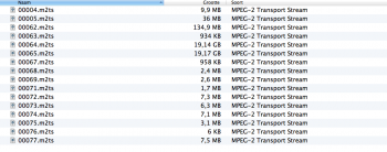

#14
Citaat van: sandervg op februari 28, 2013, 19:46:25
En als je zo'n iso uitpakt, wat is het dan voor bestand dat je krijgt? (kan ik opzoeken of de oppo daarmee overweg kan)
Het ziet er zo uit.
in dit geval is het de BD van Africa.
Africa 2013 S01 1080i Blu-ray AVC DTS-HD MA 5 1-ESiR
Groote file : 112.667 GB
Om de files daadwerkelijk te zien moet je de stream openen.
D1 betreft 2 grote streams welke deel 1 en 2 zijn.
Deel 1 is 00064.m2ts grootte 19,14Gb
Hoe het eruit ziet?
Ach in 1 woord top!
De Oppo speelt in principe elke stream af maar Iso's uitpakken is een apart verhaal.
