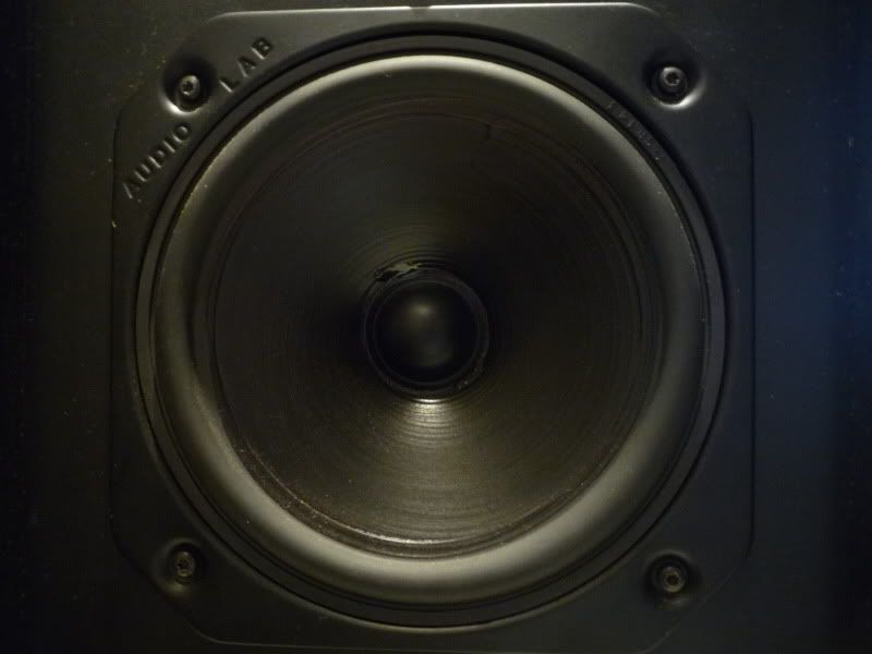

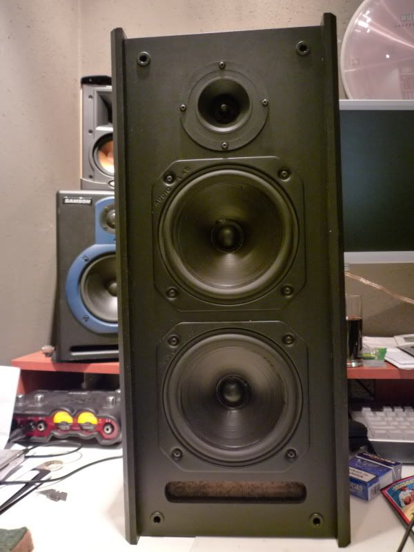

In het topic speakers heb ik foto's geplaatst van mijn Adiolabs zonder typevermelding. Hier werd op gereageerd dat dit de Audiolab Candor versie 1 is. Via internet ben ik tot de volgende specificaties gekomen echter zonder vermelding van het ohmage van de speakers.

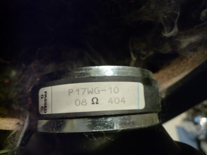

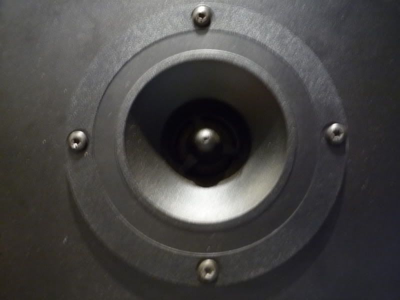

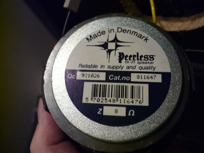

Via google kom ik telkens op 4 ohm terecht. Voor de zekerheid heb ik ze losgeschroefd met de volgende resultaten.
Tweeter
2x
Speaker
Zowel de tweeter als de andere speakers zijn 8 ohm. Aangezien ik deze speakers misschien wil gaan ombouwen naar zuilen, aangestuurd door 8 ohm versterkers (monoblock) vraag ik me af of ze wel echt 4 ohm zijn zoals ik op internet vind.
Wie kan me meer vertellen?

Het is in ieder geval een tweewegsysteem, dus de twee basjes parallel zetten levert al een praktisch 4 ohmige speaker op. :)

Als je 2 luidsprekers parallel schakelt zoals ze bij jouw luidspreker staan dan kun je de weerstand/impedatie uitrekenen: 1/Rtot=1/R1+1/R2. Dit is dus 1/8+1/8=2/8 oftewel 4 ohm.
