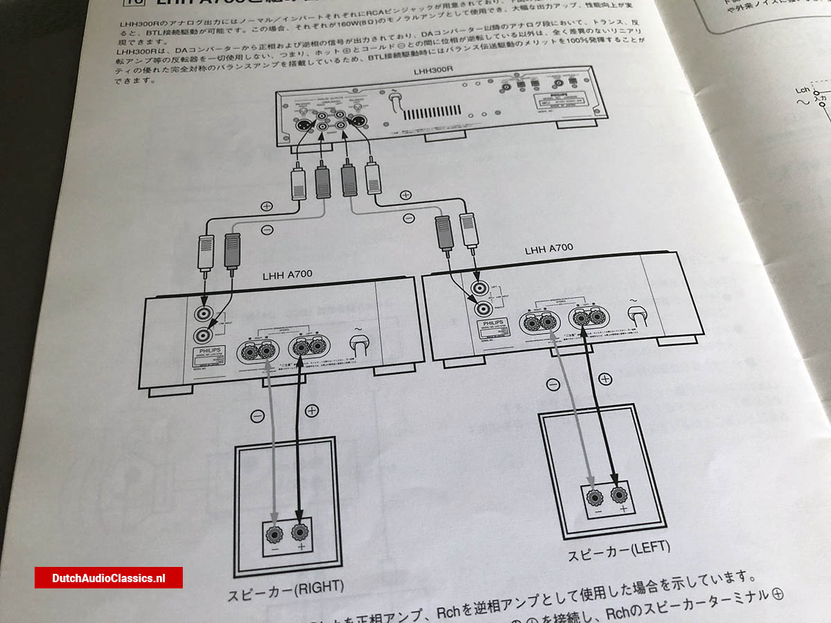

Ah, dat zou dit aansluitschema wat ik uit de (japans-talige) handleiding heb ook verklaren?

dat tekeningetje van je Japanse manual lijkt me redelijk bizar, maar het zou wel eens kunnen werken...ik zie er in elk geval niets in wat aansluit-technisch problemen zou kunnen gaan geven, hoogstens geen geluid uit je speakers  ;))

Zoals ik de schema's aflees worden de normale en inverted uitgangen, per kanaal op een stereo versterker aangesloten. Daardoor kun je de stereoversterker in brug schakelen, zie rechterzijde van de tweede schema.
Inderdaad! In de handleiding die ik bij de LHH300R staat dit ook zomeeergegeven:
