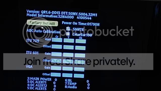

Volgens een owner thread hebben dit model, de Sony X4500 r/g/b LED's LCd (met de rode tint), en andere Sony TVs een pink, dus roze, tint. Die werd in een winkel vergeleken met een Phillips, die een groene tint zou hebben. De verklaring was dat een kleur dominant zou moeten zijn en dat het daarom zo in de fabriek ingesteld is. Er werd ook gesteld dat die tint kan worden uitgezet in het service menu om tot meer neutraliteit te komen.

Klopt het dat TV's in de fabriek een bepaalde kleurtint meekrijgen? En kun je dat uitzetten in het service menu? Gebeurd dat dan ook bij kalibratie? Zijn TVs die vrij nauwkeurig kleuren weerkunnen geven in het user menu zodanig te kalibreren dat ze dat ook daadwerkelijk doen, of moet je daarvoor ook enkele zaken veranderen in het sevice menu? Hoe dichtbij komen kleuren op een TV in z'n algemeenheid na kalibratie bij de kleuren hoe ze volgens de bron zouden moeten worden weergegeven?
Sony service menu pic
