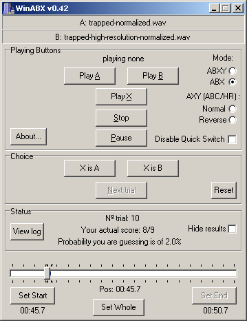

Er worden nogal wat waarnemingen gedaan in showcase topics, die menig wenkbrauw doen fronzen  :D  van onderzetters, tot kabels, van stroomkabels tot complete voedingen. En dit alles terwijl akoestiek vaak een ondergeschoven kindje is.
Om dit soort tweaks eens in het juiste licht te zetten, kan het goed zijn om zelf eens te gaan experimenteren met winABX
WinABX geeft je de mogelijkheid om 2 files met elkaar te vergelijken:
hij laat je A & B (je files) en X & Y (ook je files horen) en je moet aangeven A = X of A =Y
als je dit 7 keer achter elkaar kan, dan mag je aannemen dat je het verschil hoort, lukt dit niet, dan geeft winABX keurig aan wat je gokpercentage is.
Het principe:
Ergens in je keten zal je iets moeten opnemen, dit kan digitaal, of analoog. Iedereen heeft een andere setup, maar je zou bijv kunnen denken aan de REC OUT van je versterker, of de spdif out van je DAC, of misschien wel gewoon de digital out van je speler direct in de spdif in van je soundcard. Bij een ieder is dit anders, maar het principe blijft gelijk.
Stel: je hebt een mediaspeler, met een externe harddisk en gelooft blind in het tweaken van de voeding.
Je zou de mediaspeler dan digitaal (of analoog) direct op je soundcard kunnen aansluiten en 1x met gewone voeding en 1x met tweak voeding op kunnen nemen. Dezelfde track, alle settings gelijk, behalve de voeding.
deze 2 bestanden laadt je dan in WinABX en WinABX doet de rest.
je zou dan dezelfde geluidskaart op je set kunnen aansluiten (heb je een HTPC dan is dit sowieso al het geval) of met je laptop bijv met HDMI naar je receiver (de meeste laptops kunnen HDMI als audiodevice configureren)
je kan dan over je eigen set, met je eigen DAC. luisteren en testen om te kijken of je verschillen hoort.
Je zou bijv kunnen testen met:
- diverse onderzetters (zet de media speler/dac ook gewoon eens op z'n kop)
- CA plates en andere esotherisiche platen
- voedingskabels
- voedingsstekkers
- stroomgroepen
- interlinks
- DACs
- etc etc
ALLES wat voor je opnamepunt zit kan je uitwisselen, 2x opnemen en testen.
De moraal van dit verhaal is wanneer de confirmation bias je ontnomen wordt, je nog wel eens verrast kan worden door de resultaten.
Het is puur een makkelijke, snelle én gratis manier om er voor JEZELF achter te komen wat nu écht de impact is van al deze tweaks en upgrades.
