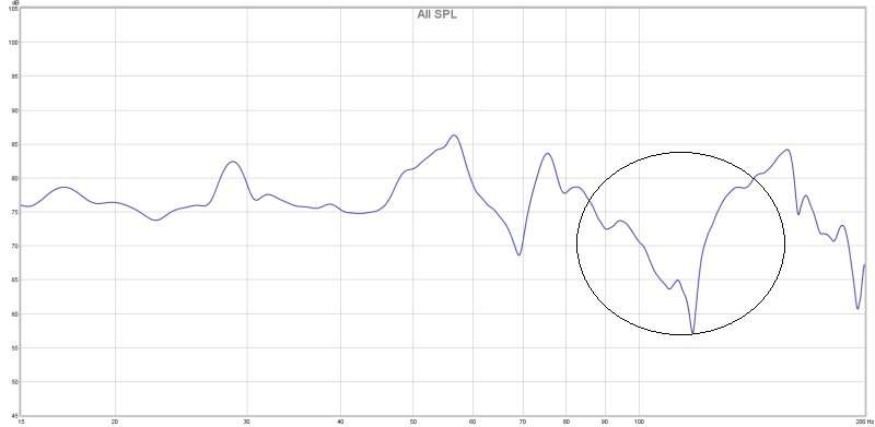

Ben momenteel de niets zo fijne laagweergave bij stereo toch wat zatjes ;D. Mis punch, vulling en heb een dip van meer dan 30dB tussen 90 en 150Hz. Geen idee hoe ik dit in mijn geluidsbeeld terughoor, maar ongetwijfeld mis ik er iets aan.
Nou ben ik nogal beperkt in behandeling van de achterwand vanwege een deels glazen pui richting de tuin. Enige mogelijkheid die ik misschien heb is het voldouwen van de hoeken achter de luisterplek met glaswol. Hier is wel een stevig overleg met de vrouw voor nodig + het opschuiven van gordijn-koof en misschien zelfs wel projector... Eigenlijk wel te drastisch naar mijn zin, maar als het nut heeft, dan het overwegen waard.
Als de boel dan toch opgeschoven wordt, is het misschien zelfs nog wel mogelijk om een paar kamerhoge, zwevende bass-traps aan een rail te hangen die aan de kant/uit het zicht geschoven kunnen worden als die behoefte er is.
Vraag is, gaat dit mij iets brengen..?
E.e.a. is wellicht ook op te vangen met goed geintegreerde subs, voor surround is dit redelijk gelukt (zie plaatje, al blijft de grote dip), maar bij spelen met deze setting in stereo, blijft het plaatje wat mij betreft incompleet.
Dipje, bij fronts en beide subs.

Dat is giga, -30dB in dat gebied is behoorlijk funest. Kun je niet schuiven met de luidsprekers?

Je zit met DIPS en je wil aan de slag met bass-traps ?
Als je nu ergens 30dB aan overschot van bass had op je luisterplek tussen 90Hz - 150Hz dan zou ik denken dat je er iets mee kan aanvangen.
Veel opties zijn er niet ; meer subwoofers plaatsen om niet zo'n last van room-modes te hebben en/of luisterplek aanpakken zal het wat zijn. DSP kan niks met dips aanvangen, tenzij *AL* de rest zo laten zakken dat het geen DIP meer is  :devil:
Heb je ooit eens op verschillende plekken metingen gedaan ? Vb in een "array" van 4m x 4m gemeten telken op 1m of 0.5m afstand van elkaar ?

Quote from: Raphie on July 24, 2013, 13:09:07
zeker doen, want DIPS zijn cancellations
superchunks lossen ook dips op
Kan je dit toelichten ? Ik heb op een vaste luisterplaats X een flink gat in laagweergave tussen 90Hz-150Hz
Hoe kan een (super)chunck, aangebracht in een hoek oid dat bepaalde "gat" gaan vullen op de luisterplek zonder dat ik aan andere parameters gaa morrelen ?

Raphie
2 staande golven die elkaar uitdoven
zoek maar eens op acoustics + cancellation + null
wordt het in fenomeen in detail uitgelegd, speaker positie is geen oplossing, daarmee kan je alleen room gain benutten/ontwijken
luisterpositie daarentegen is wel een mogelijkheid, golden ratio en 2/3 v/d ruimte

Yep, dips en pieken zijn beide resultaat van reflecterende geluidsgolven. Traps werken dus tegen beide.
Echter of een paar corner trapjes voldoende zijn, is beetje de vraag.
Daarnaast heb ik zelf overigens ook cancelation in het hele gebied tussen 55 en 30 hz ofzo, dus ook dat is dan aandachtspuntje 2. ;D

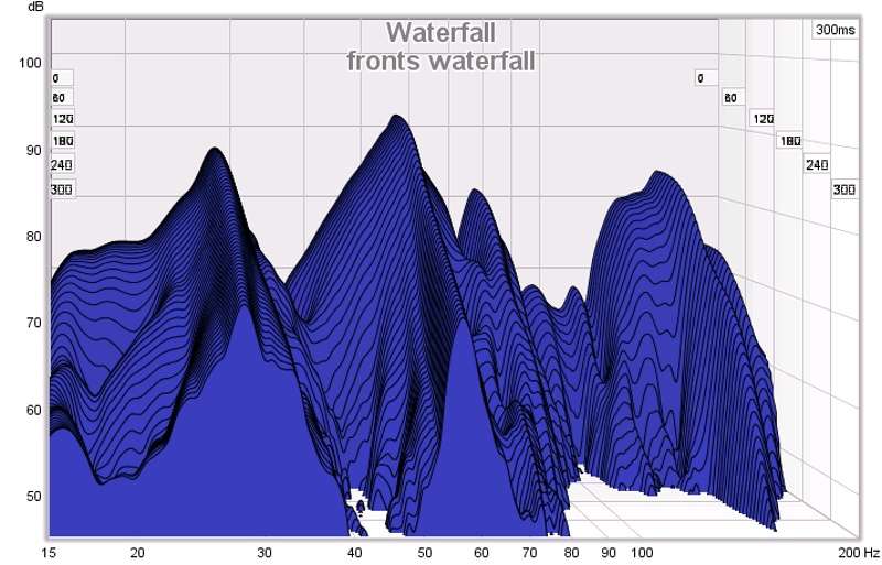

Zal eens ff metinkje opsnorren van enkel de fronts, weten we waar we het over hebben.
#18
Voor de volledigheid:
Raphie
30 en 60 doven elkaar uit op 90  :D
dat ga je met schuiven niet oplossen  :D
JBL PRX Power!

Zo op de grafiek ziet het er heel dramatisch uit zeg! Zo beroerd klinkt het bij jou toch helemaal niet  ???
Misschien dsp? Mini dsp? Of dat icm met 2 extra subs?
BuSpu
Vind die dip bij 200 Hz veel erger  :-\
