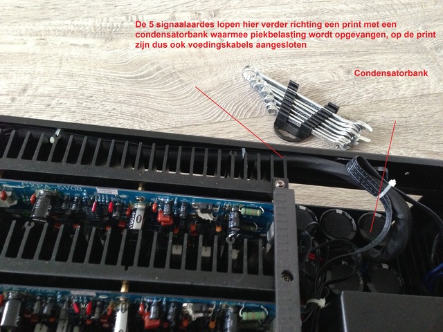

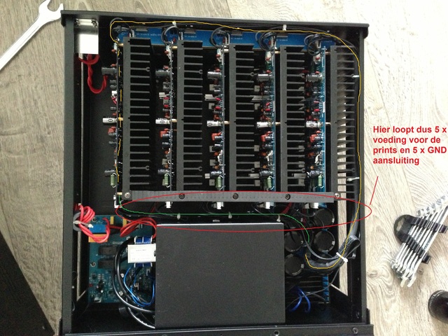

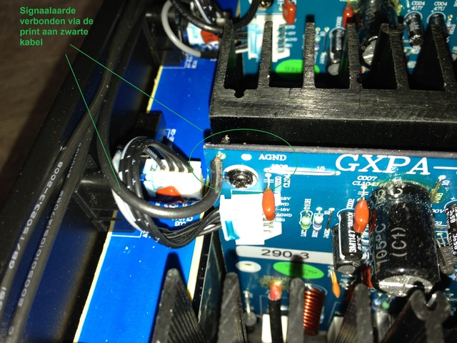

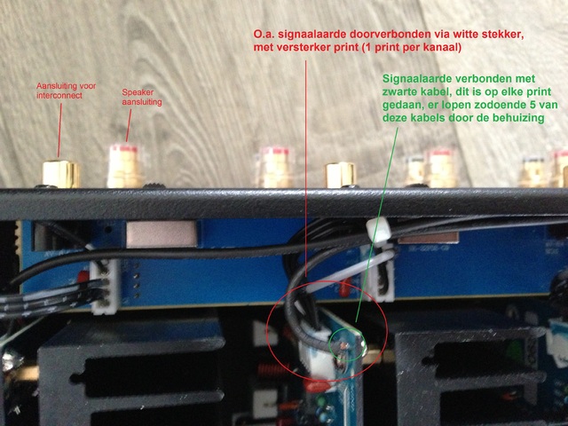

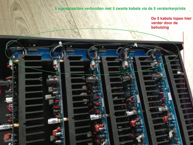

Ik heb trouwens nog eens goed naar de binnenkant gekeken van de XPA-5 en wat foto's gemaakt. Ik zal bij elke foto uitleggen wat ik denk dat ik daar op zie:
Op deze foto zie je connectoren voor de speakers en de analoge interconnects en de doorverbinding van de signaalaarde (volgens mij wel via een ontkoppel C-tje) van de interconnect naar de versterkprint van het kanaal. Tevens zie je dat dezelfde signaalaarde op de print wordt aangesloten op een zwarte kabel.
Ingezoomd op de aansluiting van de signaalaarde aan de zwarte kabel op de print.
Voor alle 5 kanalen is er een versterkerprint en zijn dus de signaalaardes verbonden aan zwarte kabels die verder door de behuizing aan de zijkant naar voren lopen.
Op de twee foto's hierboven: De 5 kabels worden aangesloten op een print voorin de versterker met een condensatorbank. Hier is ook voedingsbekabeling aanwezig voor de versterkerprints. Vanaf deze print loopt dus ook bekabeling naar de 5 prints met voeding, zie ook de laatste foto. Op deze print is ook de aarde van de versterker, GND genoemd, aanwezig. Deze GND en de voeding voor de prints is aangesloten aan de andere zijde van de versterkprints dan waar de interconnects zijn aangesloten. GND en signaalaarde zijn hier dus met elkaar verbonden.

Laatste foto met overzicht van de "route" die de aarde aflegt in de behuizing. Aangegeven met groen en oranje.
Als ik dit zo zie dan vraag ik mij af of de plaatsing van de kabels niet ongelukkig is en ervoor zorgt dat er in feite 5 aardlussen in de versterker aanwezig zijn die brom op kunnen pikken van de voedingsbekabeling of de voedingsbanen op de versterkerprints zelf. Het is namelijk ook zo dat het lijkt dat er de brom een hoger volume krijgt voor elk extra kanaal waar ik een interconnect op aansluit. Dit lijkt dan in lijn met het sluiten van steeds meer van de 5 aardlussen en dus oppikken van een groter totaal aan brom.
Wellicht zit ik er helemaal naast, maar ik kan mij bijvoorbeeld niet voorstellen dat het in de voeding zit omdat er geen brom is als er geen interconnects zijn aangesloten maar alleen speakers.
Graag jullie mening!

jossie
Als ik het goed begrijp zeg jij dus dat op elke print twee aarddraden zijn aangesloten die naar hetzelfde punt lopen op de voeding print?
Als die allemaal gesoldeerd zijn (ook bij de voeding) wordt het lastig om verder te zoeken. Het kan namelijk zo zijn dat deze aarddraden op de versterker print niet met elkaar verbonden zijn (wat ik overigens verwacht).
Ik denk niet dat je hier verder in moet zoeken of je moet geen garantie hebben dan kun je de soldeerbout pakken...
